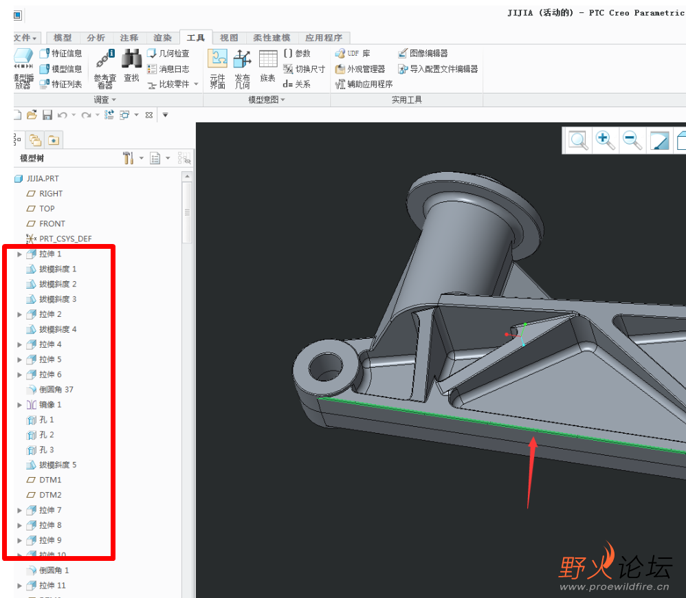

模型特征能否合并,
我知道一种方法是转成STEP,有没有其他方法了

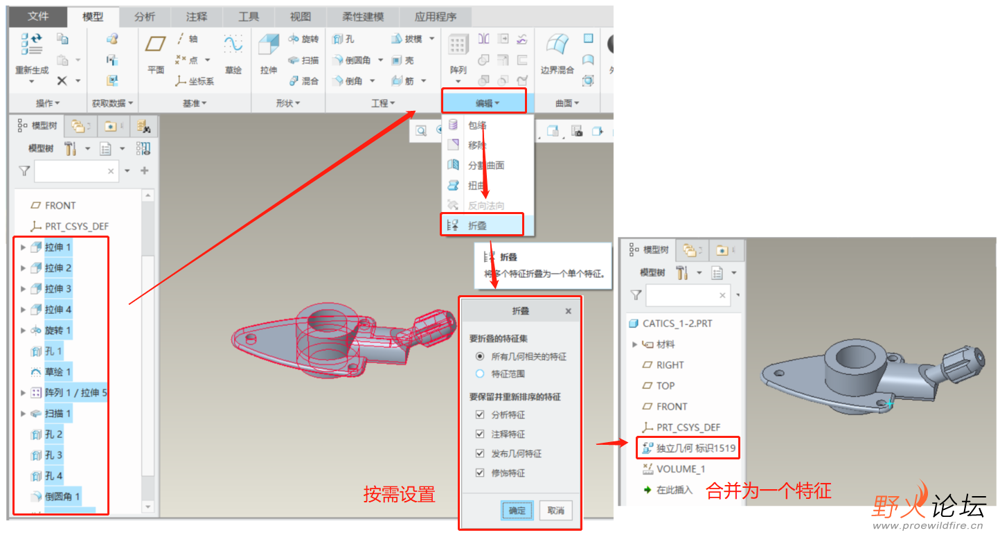

可以合并,具体步骤见下图

可以合并,具体步骤见下图

特征合并不了,除非转其他格式,但是觉得完全没必要

折叠不可逆的,你要是觉得特征太长,就添加到组吧

这个和stp的区别不大吧?

谢谢,不错

学到了,一直在找这个功能,有点像UG的去除参数
