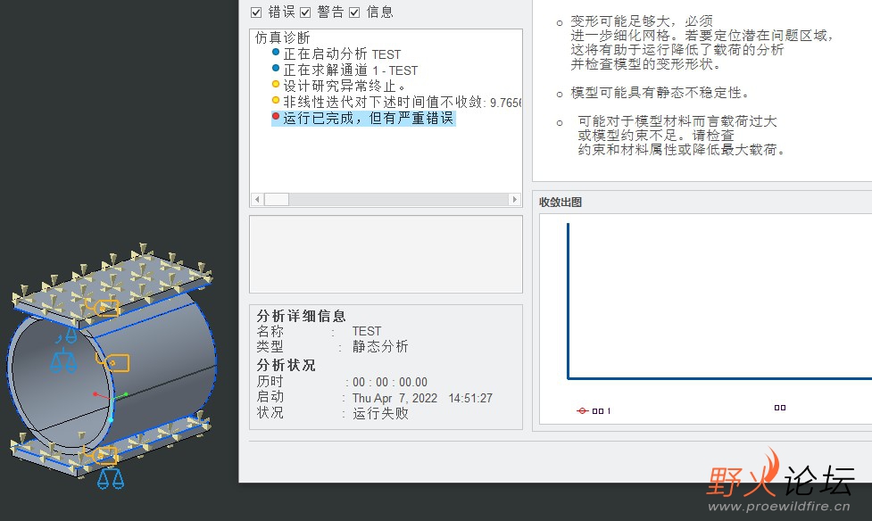

在对圆环进行环刚度分析时,圆环上下相切放置钢板,上方受力下压一定位移,分析圆环的变形及受力情况,总是错误,是否是连接/约束错误?或者网格划分不对?还是我方向就完全错了;请大佬指点迷津。 问题.jpg

应该是约束问题

约束不足

问题解决,圆环上增加了约束。感谢朋友们的指点

圆环上需要切割一个小面下来和平板接触么,还是选整个圆环,整个圆环好像不对

不需要,需要增加约束,限制圆柱的滚动
