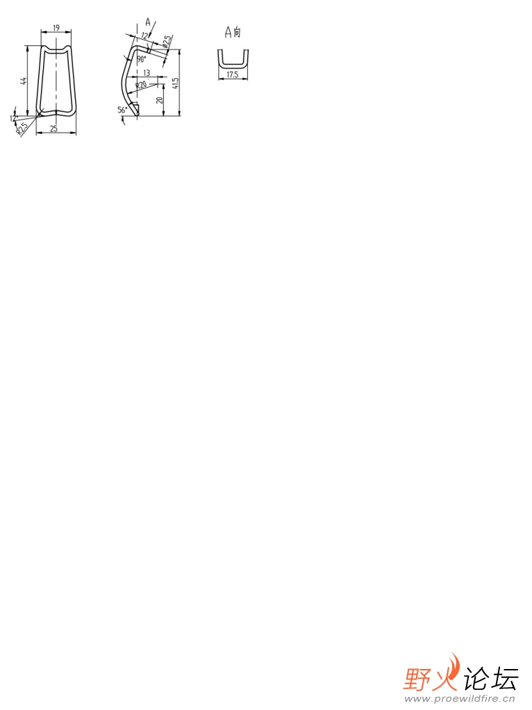

有会画搭扣的大师吗?求助!感谢!

发表于 2022-4-7 09:02 | 显示全部楼层
用视图的两个方向拉伸曲面相交,然后扫描.

发表于 2022-4-7 10:19 | 显示全部楼层
这种照着画没啥难度吧?
 楼主| 发表于 2022-4-7 14:12 | 显示全部楼层
qingfeng-nn 发表于 2022-4-7 10:19
这种照着画没啥难度吧?
不会画所以才来请高手指导
 楼主| 发表于 2022-4-7 14:16 | 显示全部楼层
水平有限,没有画出来,不过还是要谢谢大师指导!

发表于 2022-4-8 15:23 | 显示全部楼层
关键一点,做出所在的面,相交,求出相交线,就可以扫描了!!!!!!!!!
 楼主| 发表于 2022-4-14 11:23 | 显示全部楼层
水平有限,没有画出来,
