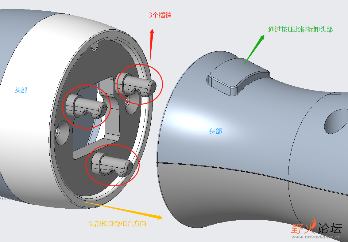

此结构的身部与头部扣合有什么更好的对接结构方式?
主要是身部扣合头部的结构,头部就目前这样3个插销
手持产品
手持产品

可以利用销上的槽做扣位,或者磁吸方式……
发表于 2022-4-6 21:16 | 显示全部楼层
定位孔里卡住?

是的,3个插销有卡位,想着通过卡位卡住,主要是身部的结构要同时卡住3个插销,按时身部按键时就可以卸下头部

磁吸就需要换成金属了,扣位的方式可行,只是没有更合适的具体实施方案

标准圆的话,用旋转卡扣

你这个倒扣有问题,出模不了,螺丝孔位置
多看下其他产品了解比较多结构

这样的,可以出模

你得给个卡扣俯视图

这三个孔是在一个加工件上的,下面再装一个弹簧就好了
