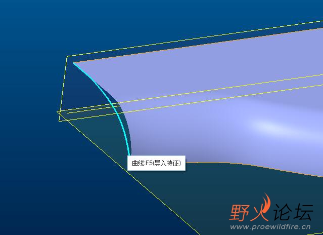

用这个轨迹无法变截面扫面,是什么原因?

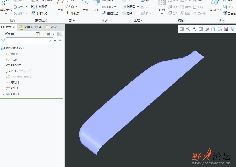

使用文件中的两条轨迹曲线是可以进行扫描的

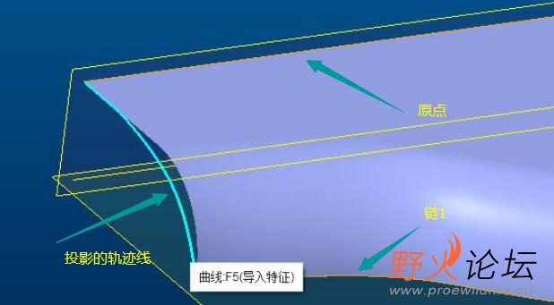

用这条线的投影曲线为什么不能扫面?

也是可以的

不知道什么原因 还是不能变截面扫描,
