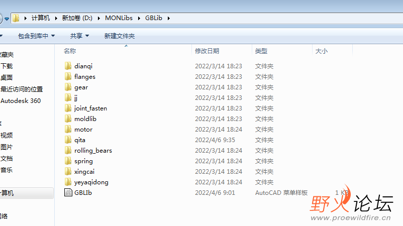

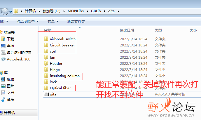

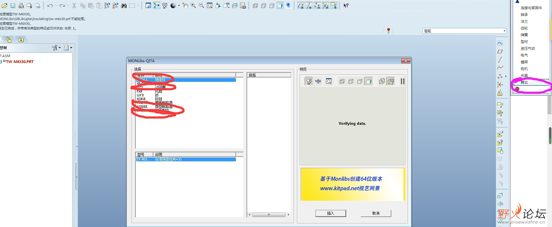

一切安装正常,打开正常,12个下拉菜单中,前11个基本正常使用,其它这个菜单,有四个能正常用,就是打开装配后,关掉,重新打开软件能正常打开文件,但有其中6个打开后出错,零组件变红,出现找不到的情况,图上用红色标记的都是打开出错的,本人更新过了Pbc文件,把MONLibs.ctg复制到BIN里,在安装目录里也更新过了pro_build_library_ctg文件,也检查过了其它下面的12个文件编写规则,均没有错误,但不明白就是怎么回事?万能的论坛,有没有人遇到过这种情况的,要怎么解决?不知道我下载的这个其它里面是不是自定义的标准件,或者说是不让增加的?

需要使用的时候直接装配就好了,很多东西没必要去纠结。
标准件库,这玩意,都是自己做的比较实在。

增加搜索目录不知道行不行呀。
在 search.pro增加路径试一下
