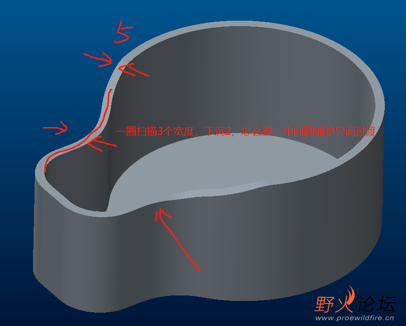

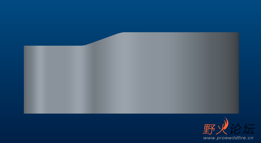

CREO异面扫描求教,像这种异面怎么利用周边的轨迹线进行扫描,扫描时选上没有用,谢谢

 楼主| 发表于 2022-4-5 20:32 | 显示全部楼层
研究出来了,选中周边线条,复制粘接就可以了

发表于 2022-4-6 14:53 | 显示全部楼层
这个偏移没用吗?
48
 楼主| 发表于 2022-4-6 23:27 | 显示全部楼层
asd867885288 发表于 2022-4-6 14:53
这个偏移没用吗?
不行,不在同一面上
