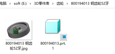

譬如我将标准件文件夹放在“E:\3D零件库”,里面再建各种零件的目录,每个目录里面存放对应的prt文件和一个产品示意图。
每次更新零件库后,运行一下list.bat,会自动更新search.pro。
如果将prt直接放在“3D零件库”目录里,而不在里面建目录,那么也就不需要运行list.bat。
附件是list.bat,将他放在标准件文件夹内。

浅浅的问一句,放在标件库的根目录下面吗?
只要自己尽心尽力就算啦。
154
201
 楼主| 发表于 2022-4-5 20:06 | 显示全部楼层
对的,你可以在1楼的第二个截图中看出lis.bat在标准件库根目录里。
list批处理作用是遍历所有子目录后在当前目录下生成PTC需要的search.pro文件。
