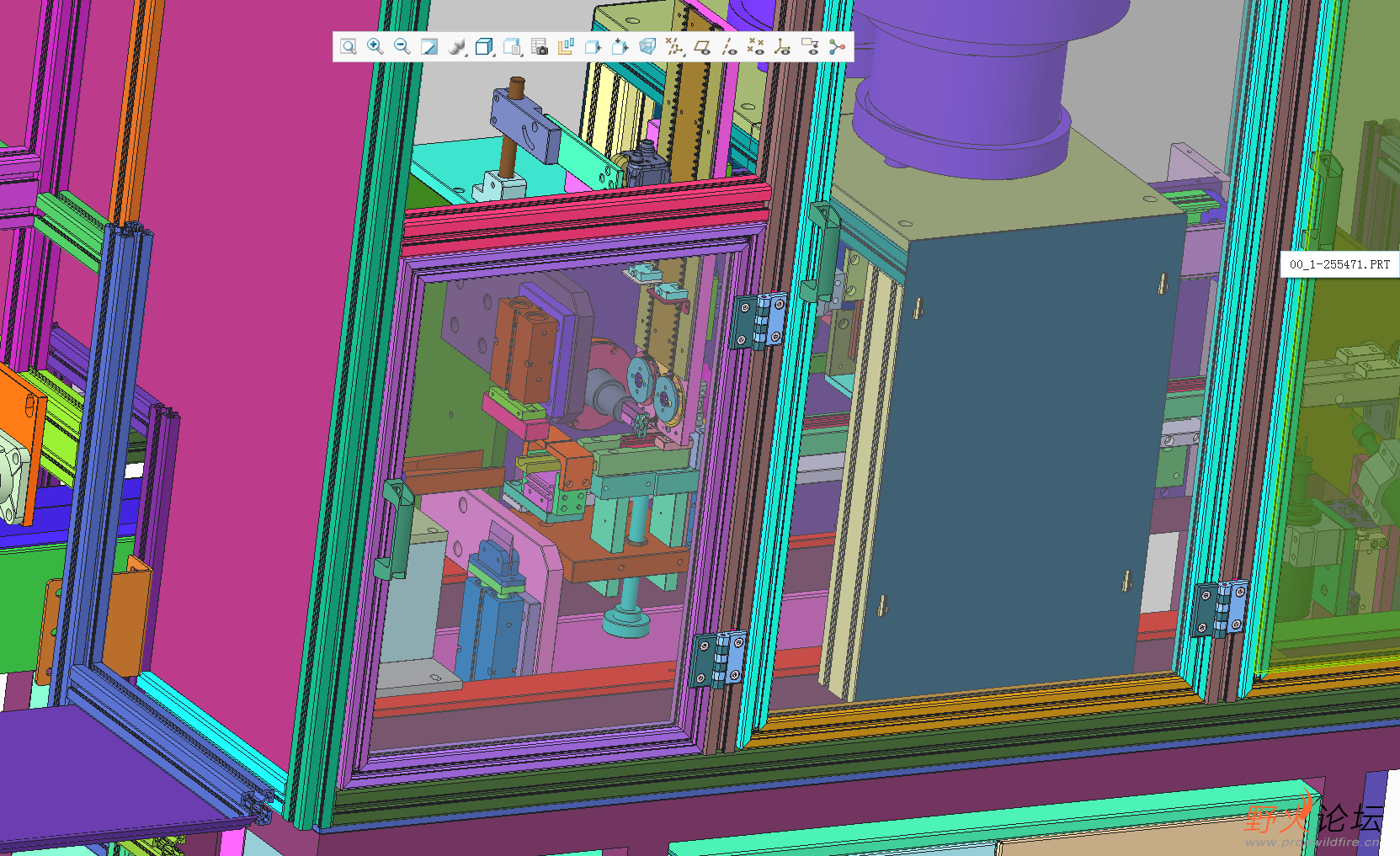

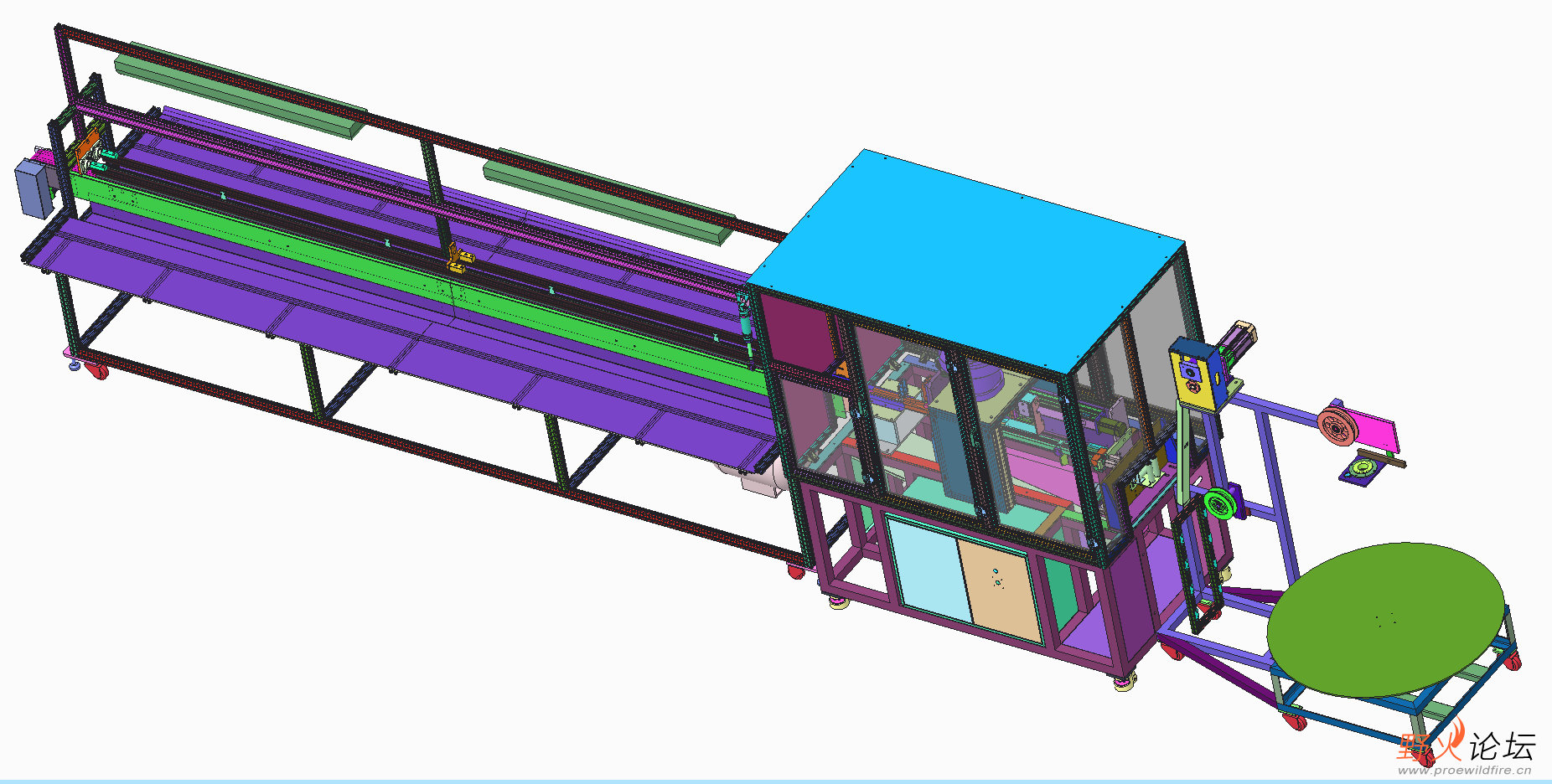

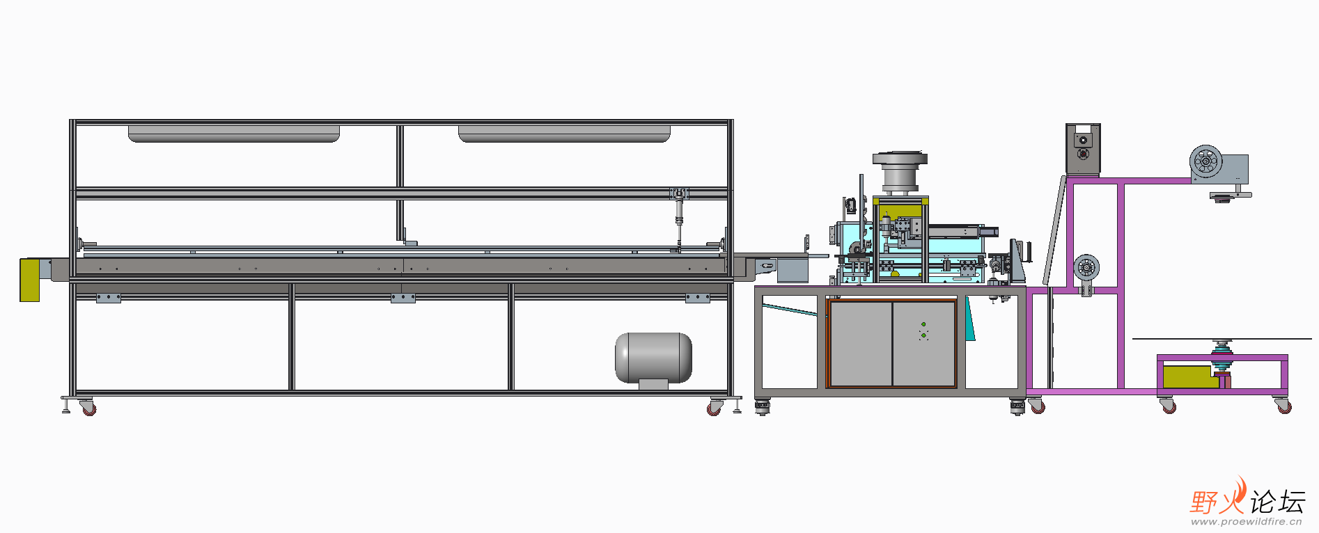

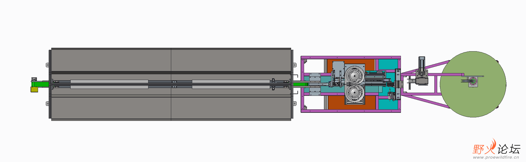

这是一款汽车密封条自动安装扣钉的设备,设备的主要构成三部分:自动进料架,自动打孔装扣精裁和自动收料机
图纸结构很详细
工作原理:产品卷料通过转盘自动上料,经过打孔机打孔,安装扣钉后,裁断,最后输送到收料台。

发表于 2022-4-4 11:36 | 显示全部楼层
最后一张图给人感觉 机架比机器还要复杂
