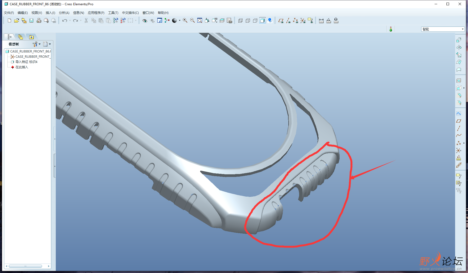

求组各位大神,这两个造型怎么画出来。曲面

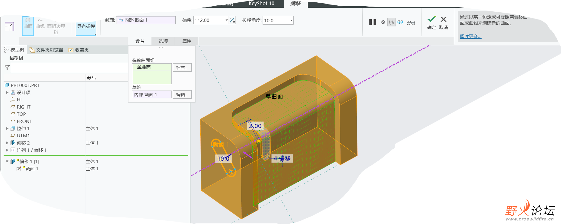

偏移命令即可

发表于 2022-4-4 12:58 | 显示全部楼层
二楼的方法就可以。
也可以用偏移曲面+拉伸曲面→曲面合并→实体化。
 楼主| 发表于 2022-4-4 13:20 | 显示全部楼层
试过偏移,达不到这个效果

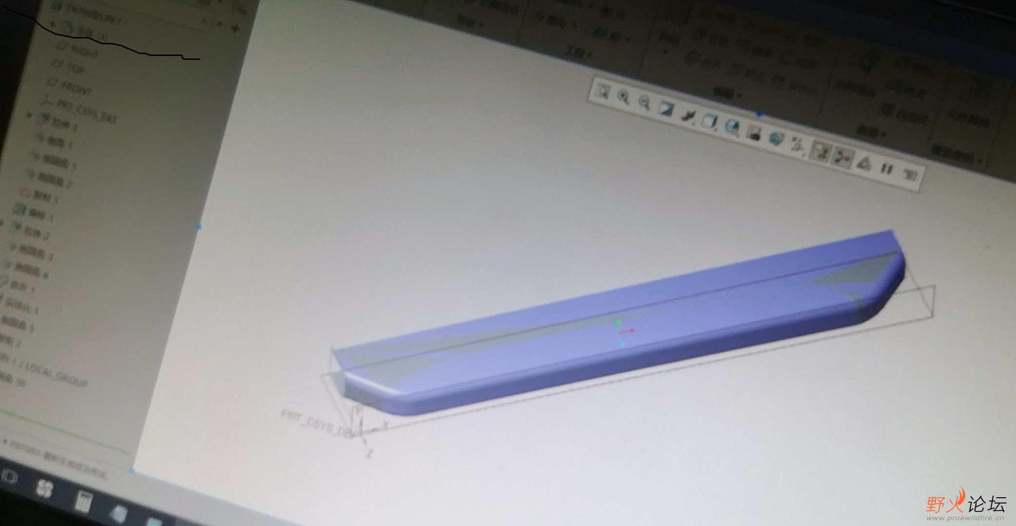

发表于 2022-4-4 14:38 | 显示全部楼层
给你一个PRT,版本creo6.0,你参考一下
prt0005.prt.rar

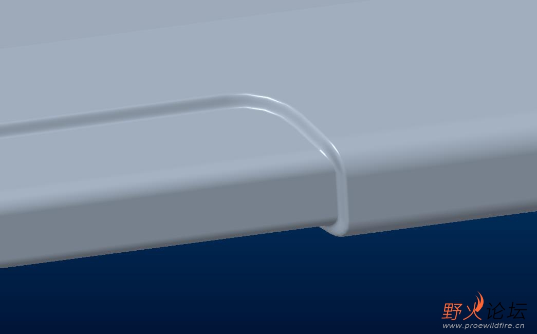

发表于 2022-4-6 09:09 | 显示全部楼层
效果不一样

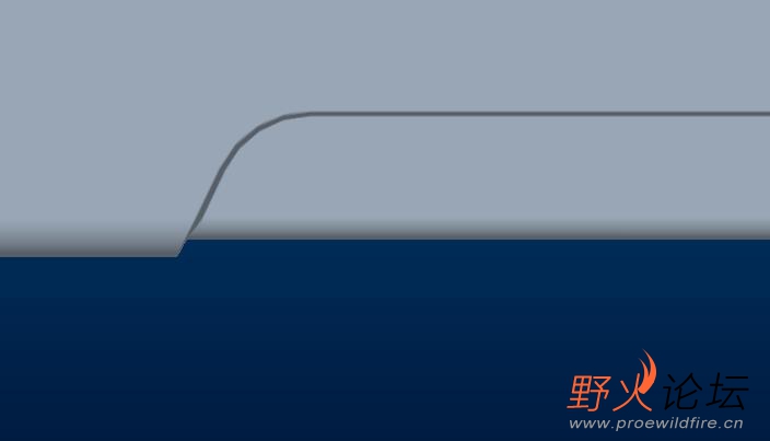

 楼主| 发表于 2022-4-9 16:38 | 显示全部楼层
老哥你给个这个打开了没有这些特征啊?
