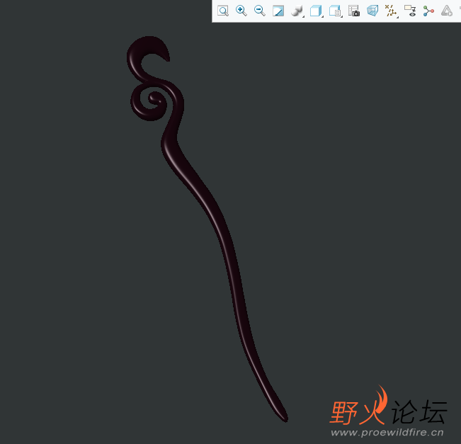

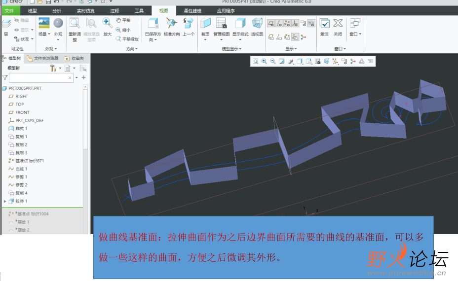

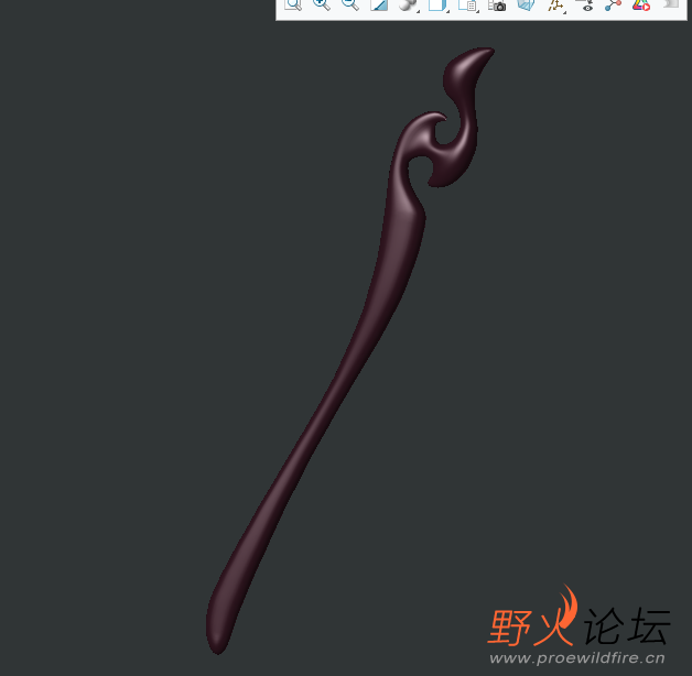

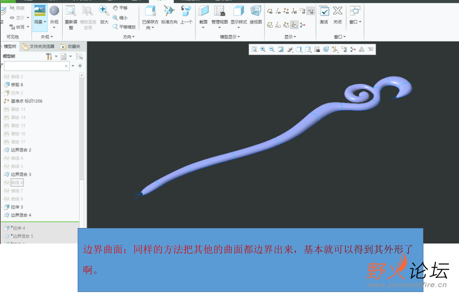

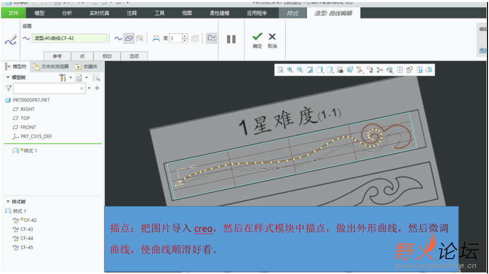

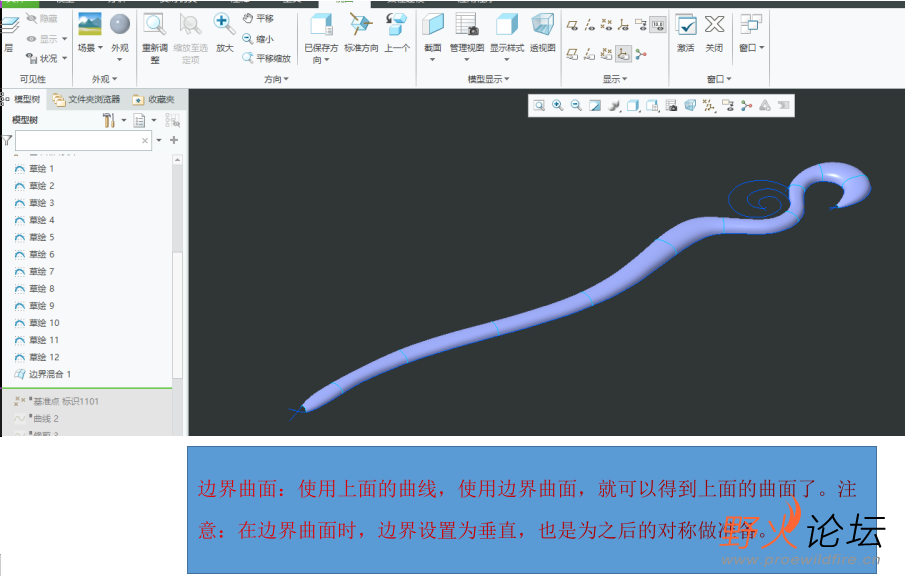

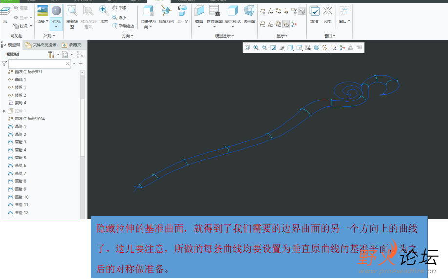

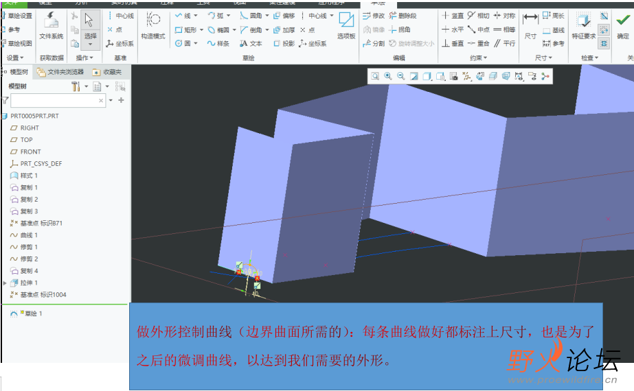

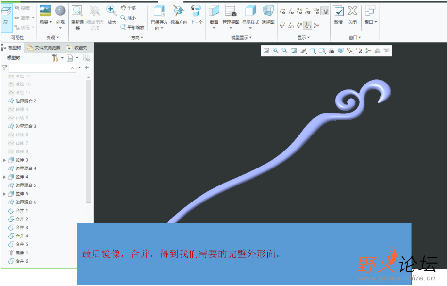

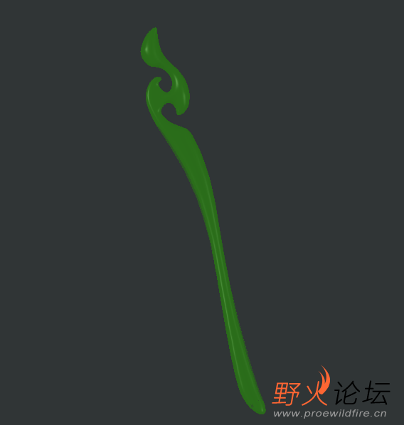

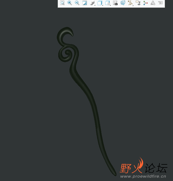

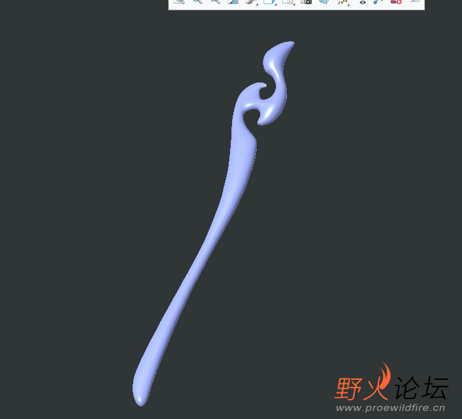

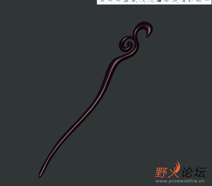

周末的时候看到上面的帖子,觉得很有古典范,就做了一个发了上去;
今天收到一些坛友的私信,询问这种造型如何做,要注意什么,热情很高,作为一个老工程师,很愿意和大家分享,特意把另外一个桃木发簪的造型做了一下,一并发出来,供大家参考。
原文件也附上,供大家参考。
文件版本:creo6.0
抛砖引玉吧,如果有更好的方法,也请大家分享出来,一起学习。
