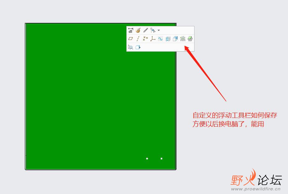

自定义的浮动工具栏如何保存
方便以后换电脑了,能用

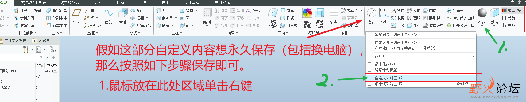

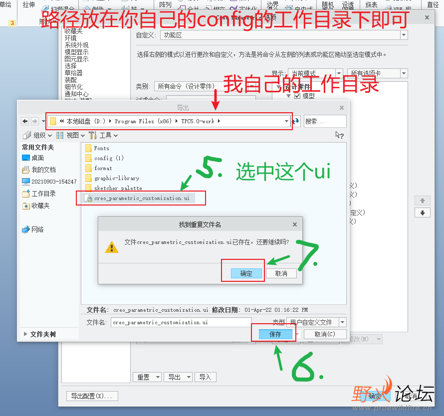

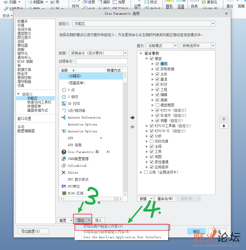

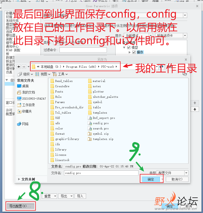

以后在别的地方用的时候就拷贝工作目录下的ui和config文件即可。
浮动的工具栏采用同样的方法。
详细步骤见附图。
导出ui
导出ui
保存ui
保存ui
保存config
保存config

浮动的好像不行?

 楼主| 发表于 2022-4-6 10:54 | 显示全部楼层
qingfeng-nn 发表于 2022-4-4 12:54
一模一样的做法,我一直是这么操作的
大神。,你这个是自定义的快捷键。这样是可以但是浮动工具栏。我用这个方法试了几次都不行,不知道是不是软件版本问题,我用的是creo5.0

发表于 2022-4-6 10:56 | 显示全部楼层
317720499 发表于 2022-4-6 10:54
大神。,你这个是自定义的快捷键。这样是可以但是浮动工具栏。我用这个方法试了几次都不行,不知道是不是 ...
creo5.0上不是每个命令都行的,比较鸡肋,建议版本稍微升级一点
