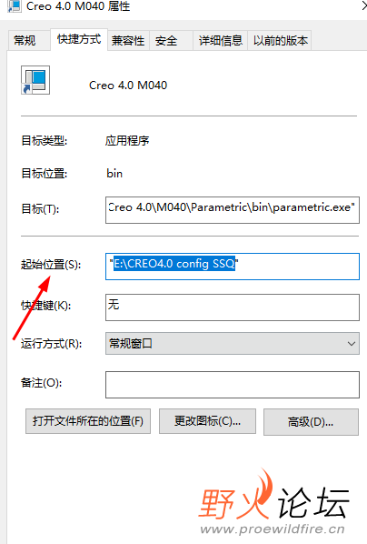

可以试下右键creo的快捷方式,把config的路径改到这一栏。

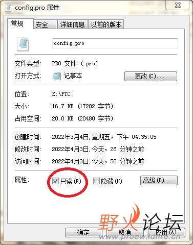

我试了,设成“只读”,可重启CREO后,config.pro文件内容还是会恢复,再检查config.pro的”只读“前面的√没有了。公司的电脑,软件都是正版的,不知道是哪里限制了

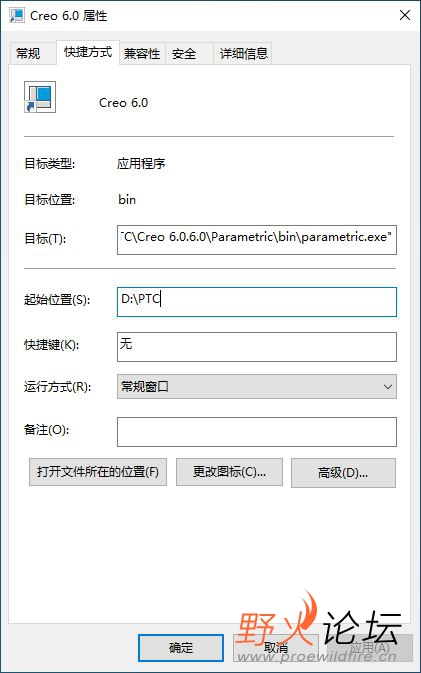

你把软件生成个桌面快捷方式,点击属性,起始位置改掉(比如 D:\PTC),再把config文件放到起始位置(比如 D:\PTC),属性改成只读。试试看。
