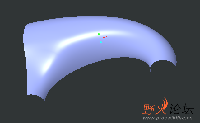

[已解决] 请问大神这种拆面如何做的顺滑可以加厚
发表于 2022-4-1 23:48 | 显示全部楼层 |阅读模式
小白之路还望大神支招感谢
1.prt.rar
72.09 KB, 下载次数: 31
334
421

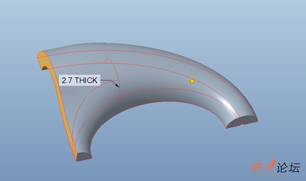

发表于 2022-4-2 08:34 | 显示全部楼层
做一下
2.prt.zip
250.67 KB, 下载次数: 34
7.0
366
491
发表于 2022-4-2 08:50 | 显示全部楼层
看下 不同思路

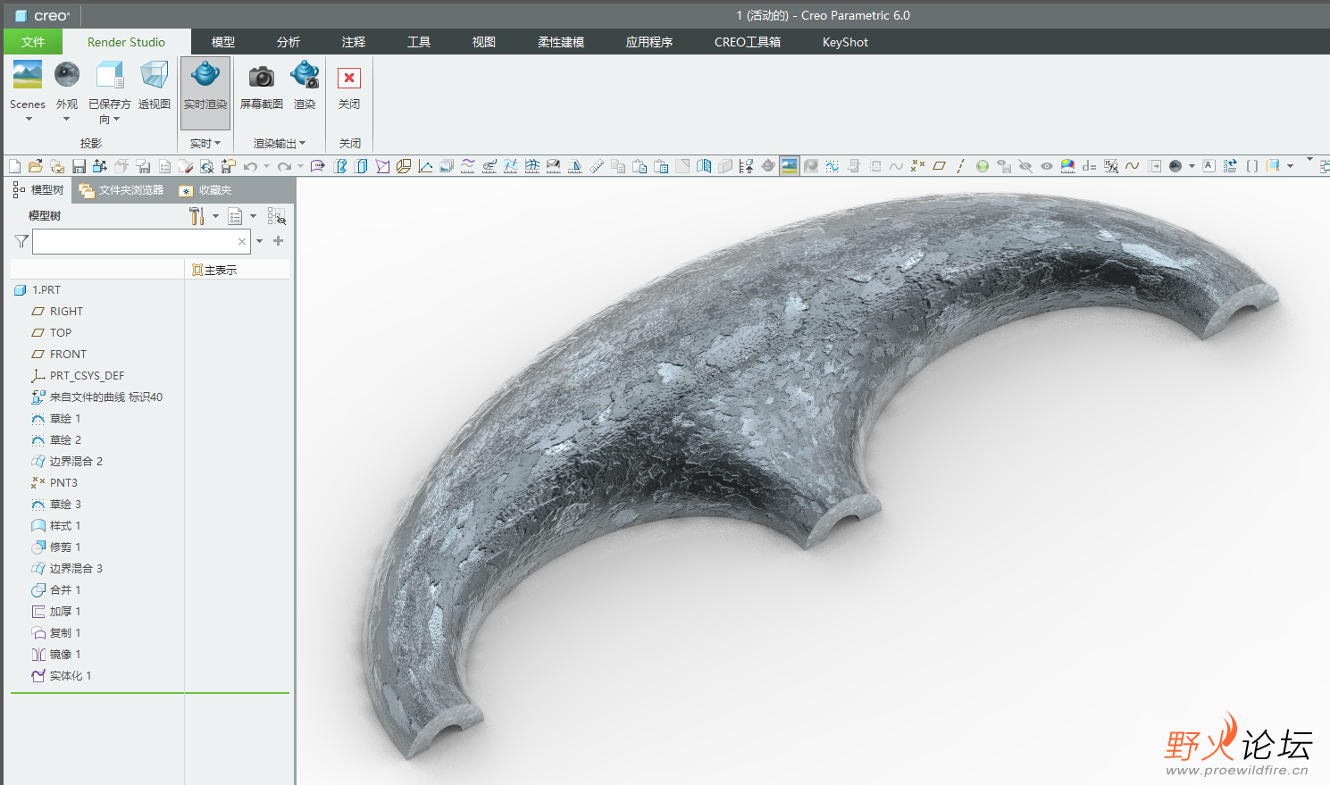

386
552
发表于 2022-4-2 11:35 | 显示全部楼层
老哥, 你这个渲染直接在CREO里的还是外挂keyshot的?好不错的样子

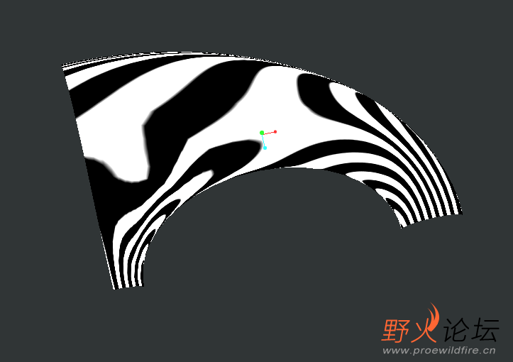

发表于 2022-4-2 18:47 | 显示全部楼层
试了一下,面的质量还行
1.prt.rar
83.32 KB, 下载次数: 5
售价: 1 金钱  [记录]
creo6.0

发表于 2022-4-2 20:51 | 显示全部楼层
直接在creo里面渲染。
