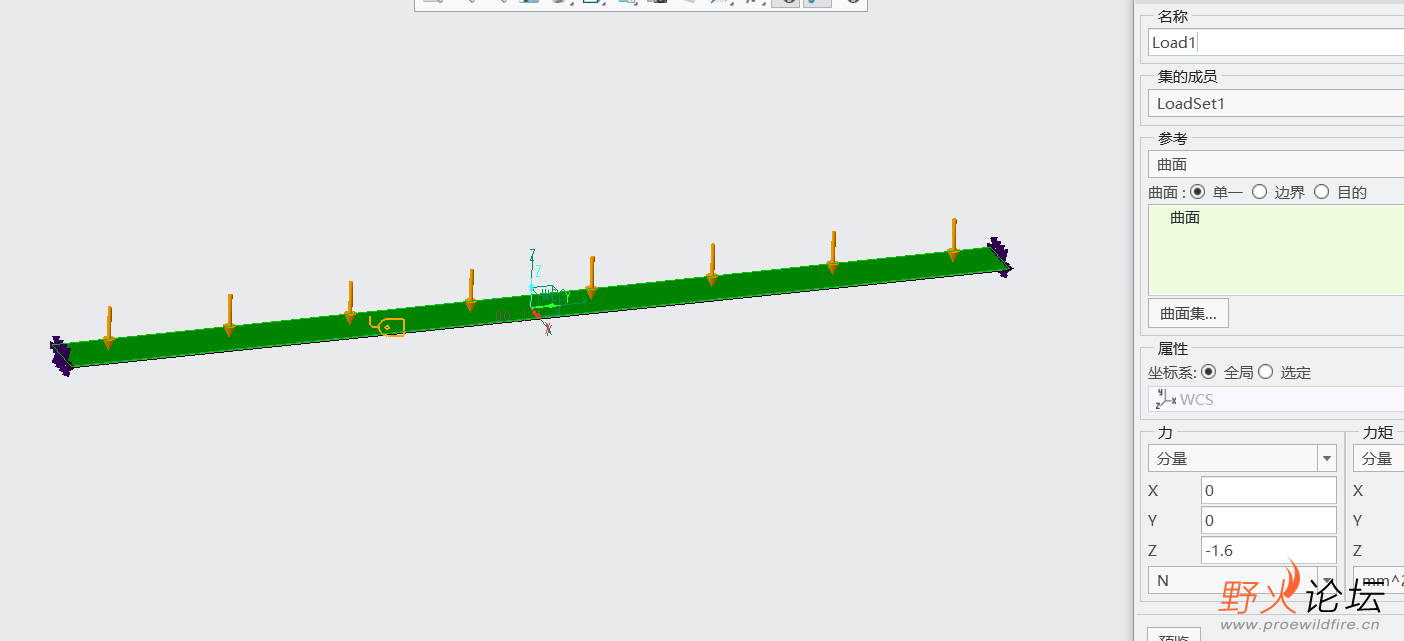

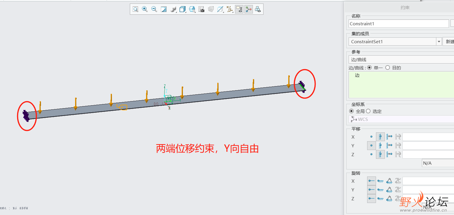

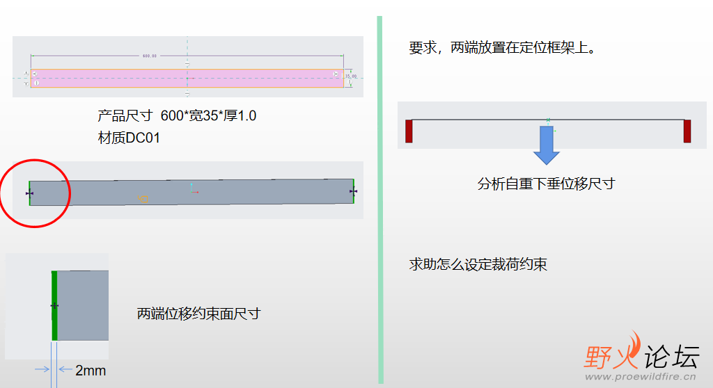

请大神帮忙教一下,分析产品自重下垂尺寸,应该怎样添加载荷。
1288
47504
发表于 2022-4-1 22:03 | 显示全部楼层

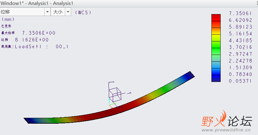

两端直接约束住,直接加个重力载荷试试,主要是你的 DC01 材料属性要有
50
 楼主| 发表于 2022-4-3 00:57 | 显示全部楼层
这样分析准确吗?大神帮忙看看

用模擬梁的方法計算,材料为钢
