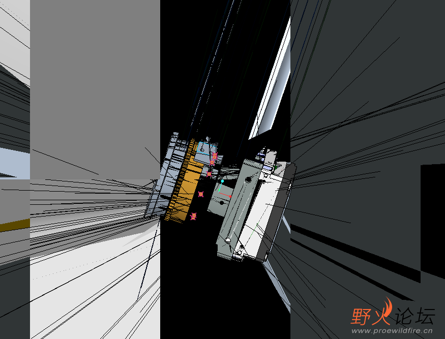

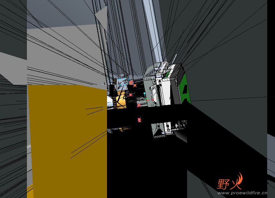

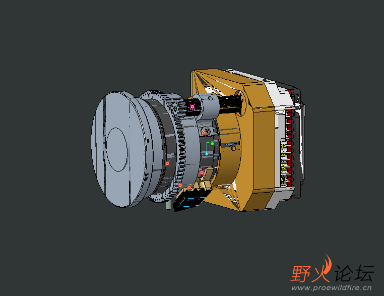

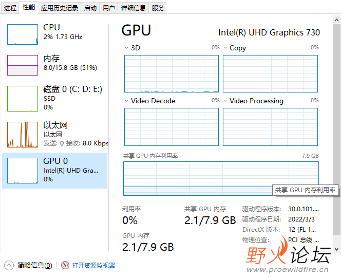

我的电脑使用的I5 11400的CPU ,显卡是核心显卡UHD730,我的Creo绘图的时候经常会出现如图所示的花屏现象。显卡驱动已经是最新的。之前使用的电脑也是核心显卡,是UHD630,一点问题没有。不知道为什么换了新电脑反而变得差劲了。

发表于 2022-4-1 15:32 | 显示全部楼层
加块独立显卡!
336
550
发表于 2022-4-1 15:53 | 显示全部楼层
换低版本的显卡驱动,有可能新版驱动有bug。
161
213
发表于 2022-4-1 17:08 | 显示全部楼层
搞设计居然不用独立显卡
238
262
发表于 2022-4-1 17:27 | 显示全部楼层
驱动的事。就是用集显,也不会有这个问题的。

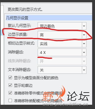

发表于 2022-4-1 18:00 | 显示全部楼层
修改下选项里的图元显示即可

 楼主| 发表于 2022-4-2 09:38 | 显示全部楼层
用的同方的机器,自带的显卡驱动很老,都不显示显卡型号,用起来也卡顿。
103
119
 楼主| 发表于 2022-4-2 09:39 | 显示全部楼层
换了好几个版本的显卡驱动了,
103
119
 楼主| 发表于 2022-4-2 09:40 | 显示全部楼层
wufei200888 发表于 2022-4-1 17:08
搞设计居然不用独立显卡
老板是个抠逼
103
119
 楼主| 发表于 2022-4-2 09:41 | 显示全部楼层
liulin_ch 发表于 2022-4-1 18:00
修改下选项里的图元显示即可
貌似没用用。我这个也不是一直这样,就是用着用着就这样,然后需要重新启动一下软件。
