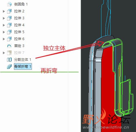

发表于 2022-4-2 09:44 | 显示全部楼层
分割主体——骨架折弯

 楼主| 发表于 2022-4-2 11:50 | 显示全部楼层
lijiajin712 发表于 2022-4-2 09:44
分割主体——骨架折弯
我这Proe 4.0没有分割主体功能,太难了,我再看下还有没哪个大神或者同行有办法,先谢谢了。

发表于 2022-4-4 21:23 | 显示全部楼层
你用的版本太低了。换个creo8.0
