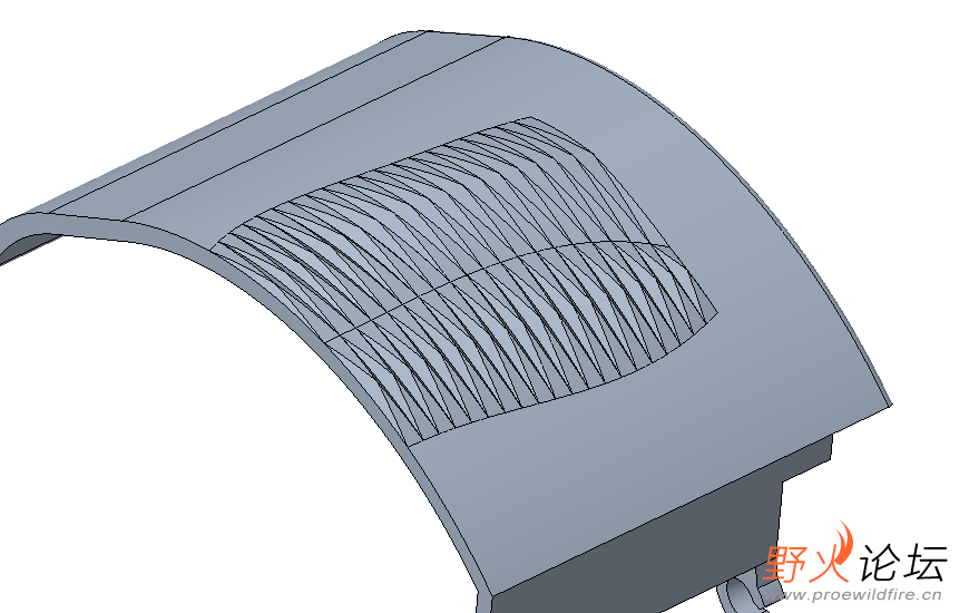

可任意修改造型,布局,数量、尺寸。

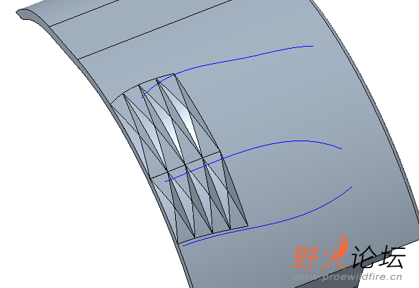

修关系n数值:将直线n等分,造型按照均分尺寸,阵列数量可以在n以内自由选择。
修改此数值为p427(阵列数量),则可以自动根据阵列时输入的数量,自动均分。
合理修改草绘1曲线,可修改阵列元素的布局。
