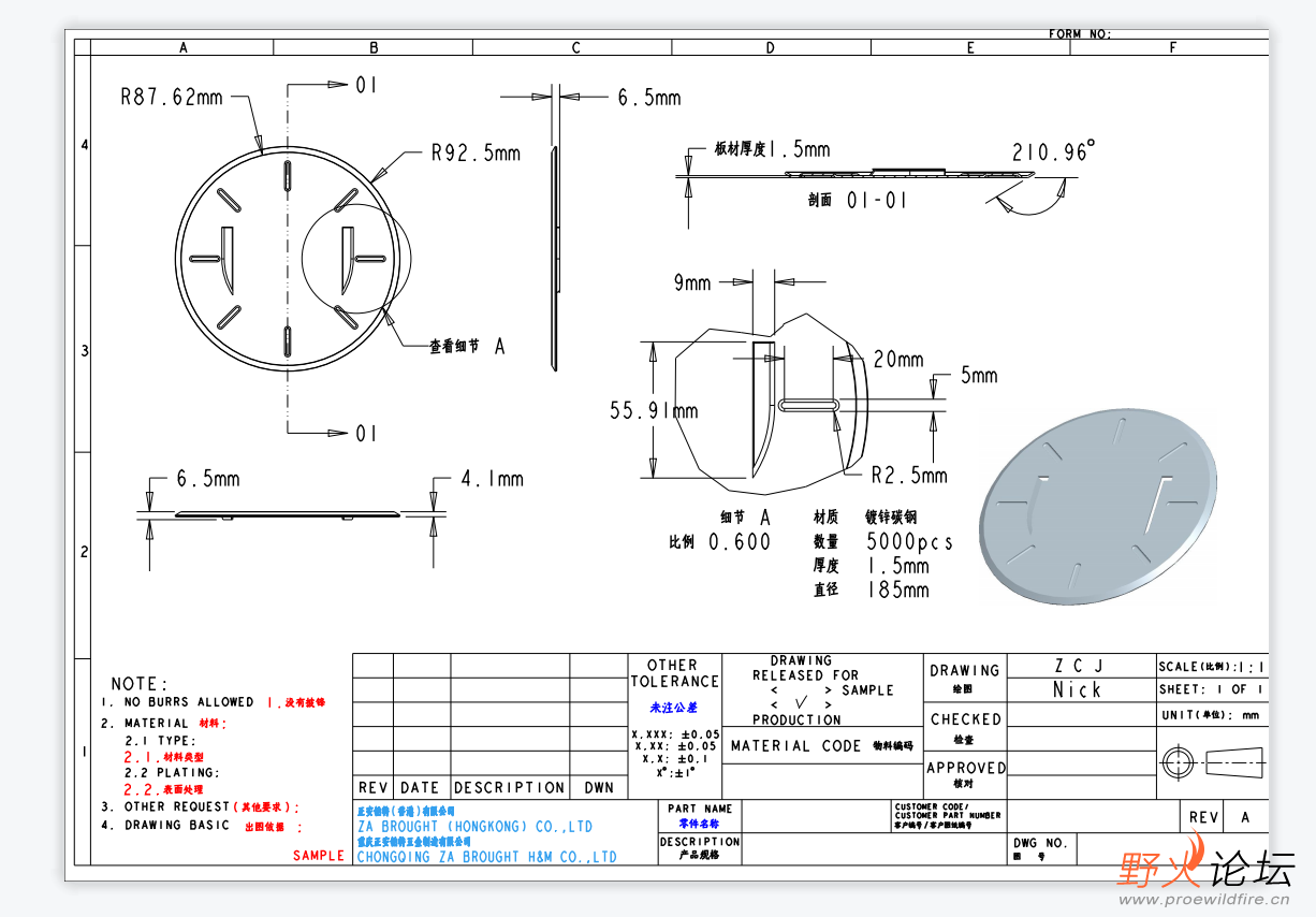

用cad模板DXF文件导入的工程图模板转图纸
第一张图就是
转入之后用这个模板画图转工程图  转出之后的PDF文件右边和上面都缺少一部分 到底是什么原因 怎么解决呢??

多数情况下  图幅不标准
 楼主| 发表于 2022-3-30 16:16 | 显示全部楼层
qingfeng-nn 发表于 2022-3-30 16:09
多数情况下  图幅不标准
老哥能给个标准的吗

我看了下  从CAD过来的大了点  怎么整体调整一下呢?

发表于 2022-3-30 19:56 | 显示全部楼层
在图幅不标准的情况下不要用导出,用打印功能可以打印出PDF文件,打印范围可以根据红线框微调。[img][/img]
