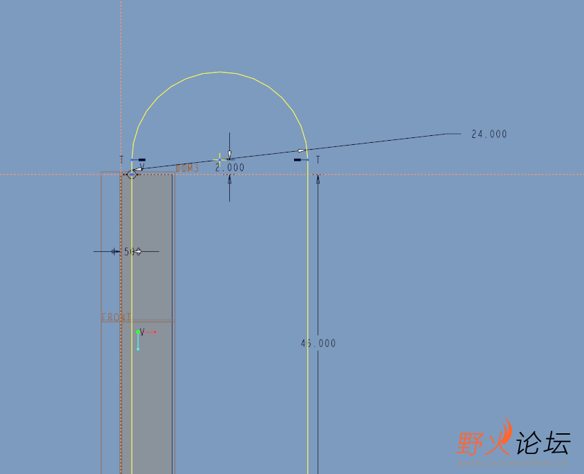

  一根直径为4mm的铜管,把他折弯180度,那么最小的折弯半径是多少呢,是如何计算的。
如图,直径为24是如何计算的呢
如图,直径为24是如何计算的呢

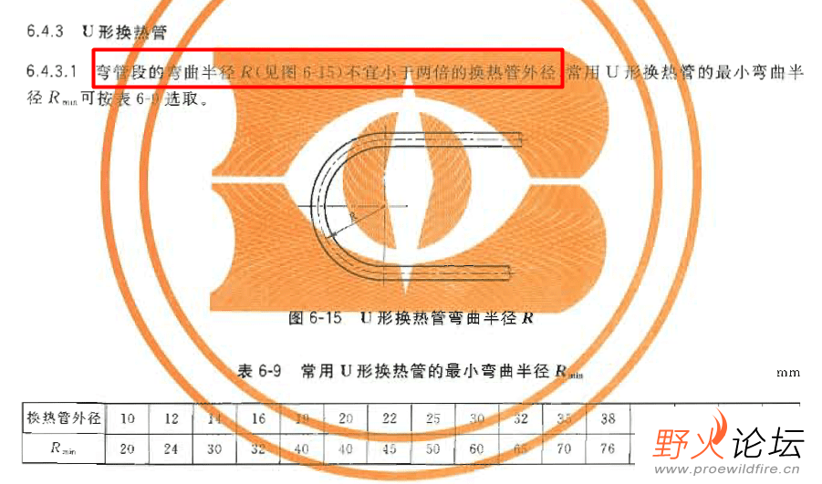

发表于 2022-5-2 11:14 | 显示全部楼层
4mm这么小。这个最小折弯半径主要看工艺,按GB151-2014(6.4.3U形换热管,P22),U形换热管最小弯曲半径不宜小于2倍换热管直径。
最小弯曲半径,GB151-2014(6.4.3U形换热管,P22)
