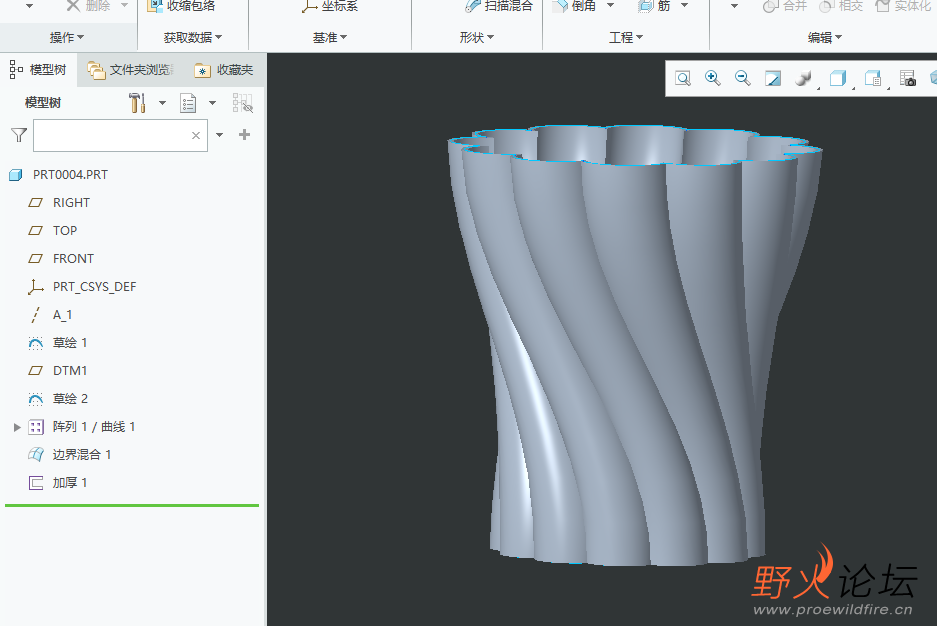

请问大佬这下面这个螺旋并且中间好像还大一些怎么建模啊用creo

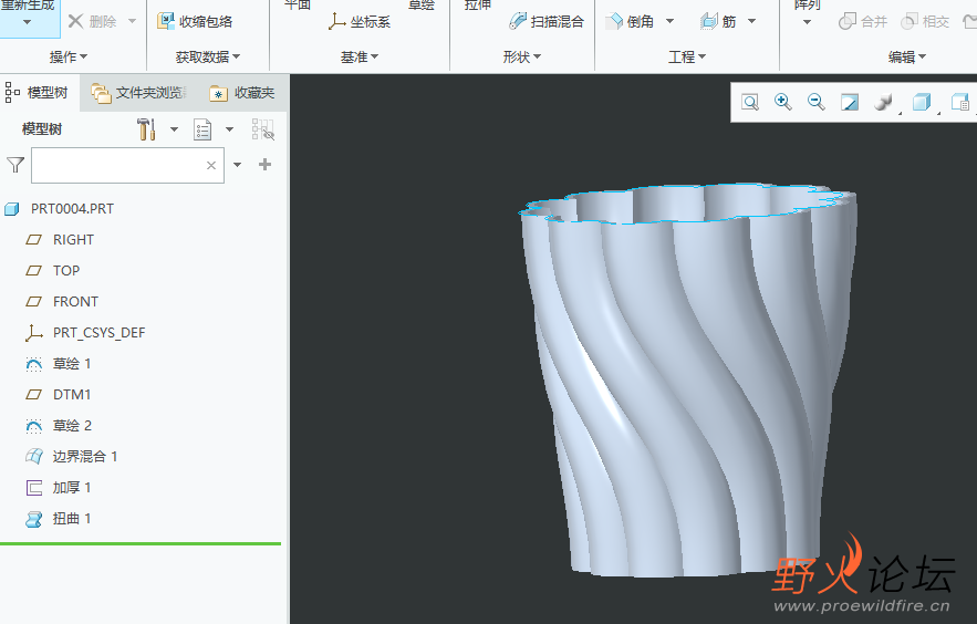

发表于 2022-3-29 22:43 | 显示全部楼层
有两种方法可以实现------
1.可以使用“扭曲”命令,按照自己需要的角度扭曲;
2.也可以直接使用边界曲面控制你要的角度。
你试试看

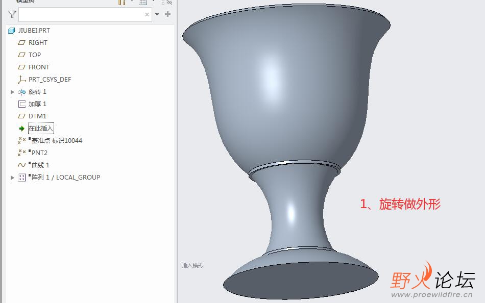

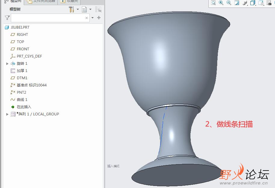

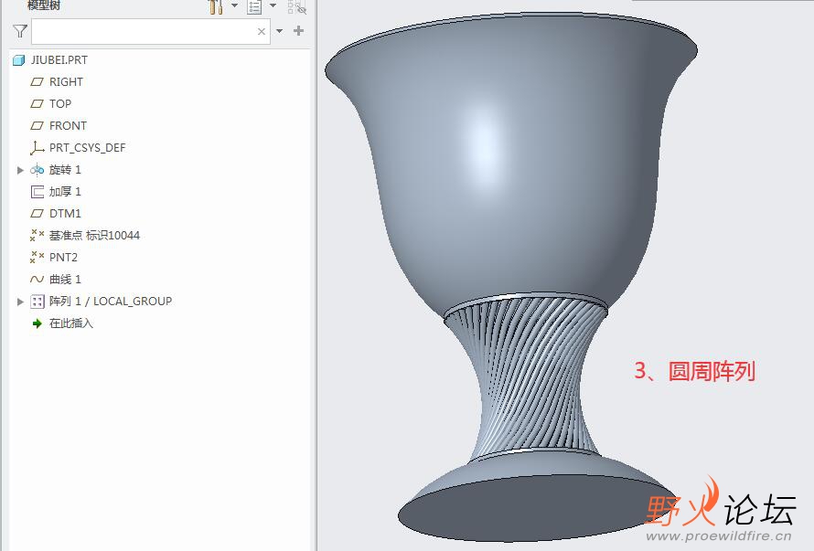

发表于 2022-3-30 08:35 | 显示全部楼层
条条大路通罗马,方法有很多,我搞了个通俗简单的,仅供参考

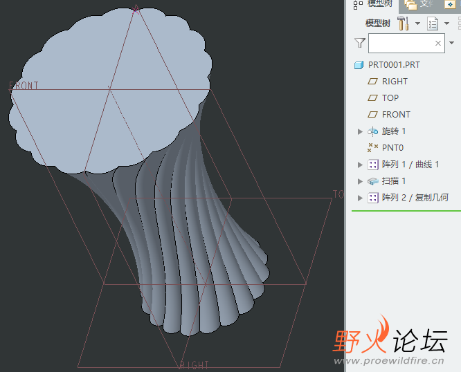

发表于 2022-3-30 14:18 | 显示全部楼层
3楼的做法有一点点瑕疵,相邻的凸起之间有缝隙。
下图是我的做法。版本creo6.0
prt0001.prt.rar (253.31 KB, 下载次数: 7, 售价: 1 金钱)
 楼主| 发表于 2022-3-31 20:52 | 显示全部楼层
下图是我的做法。版本creo6.0
学习到了  关键一步就是在曲面上再放置曲线。谢谢
