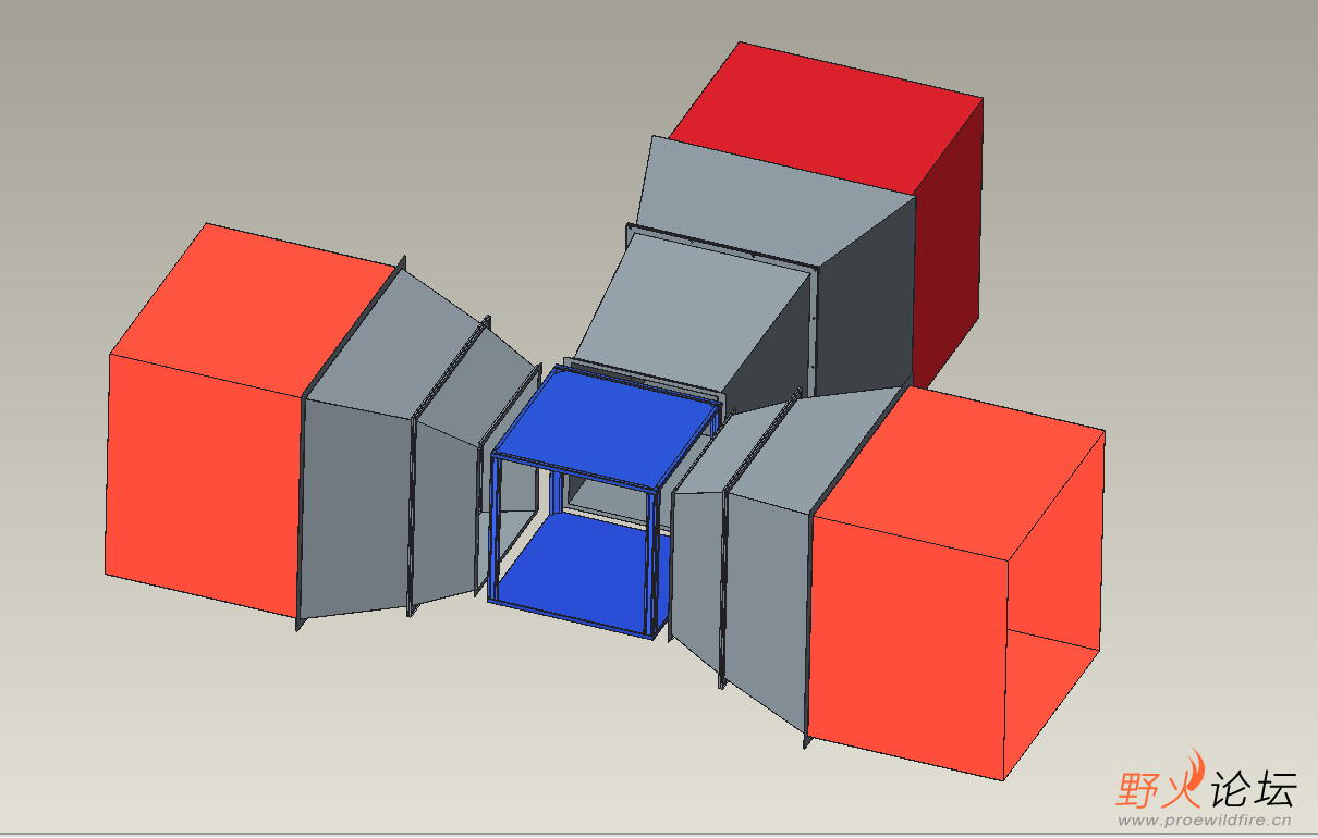

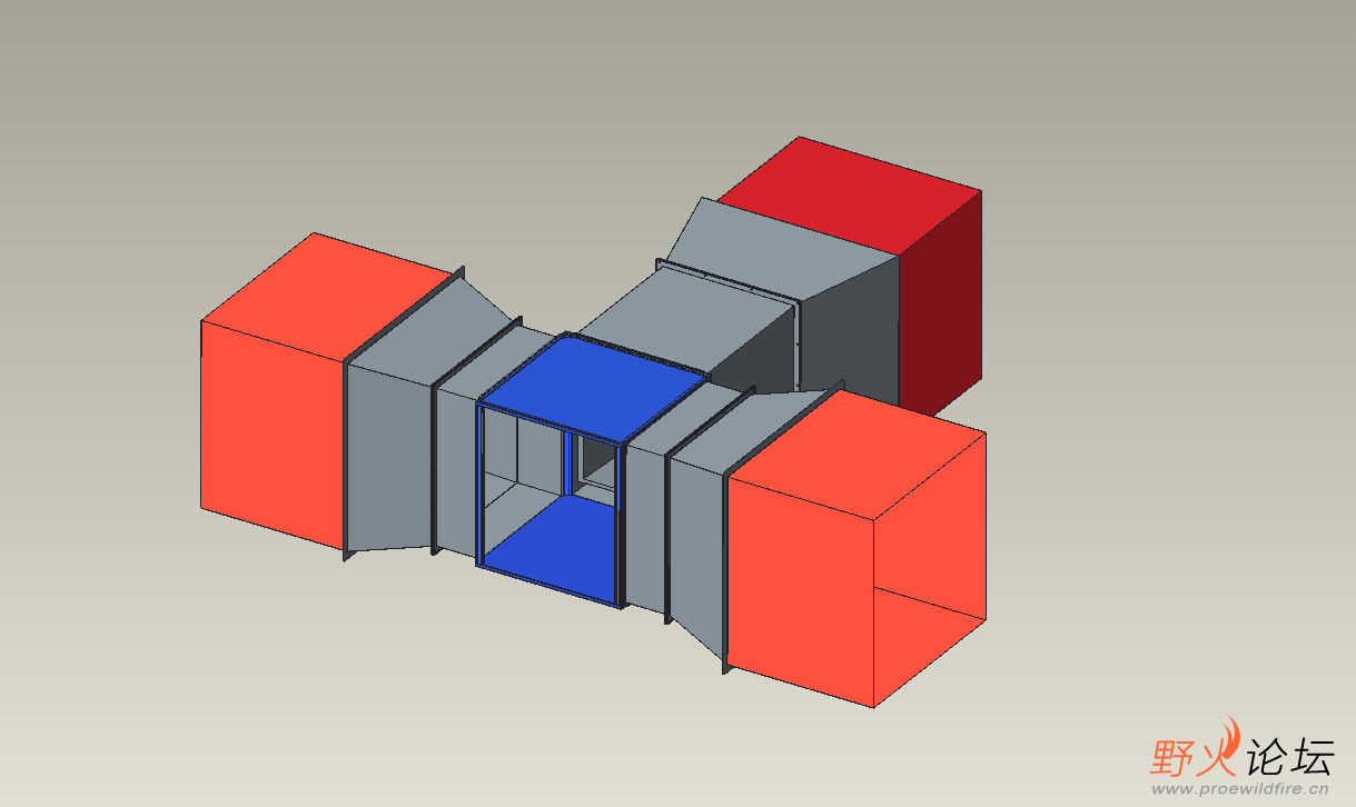

问题描述:图中蓝色和红色是固定位置的,蓝色方框模型会有高度和宽度的变化。灰色是作为红色与蓝色之间的连接管道,灰色与红色连接处也是固定大小的。
解决目的:由于我们经常要更换蓝色方框那个模型的,所以导致灰色与蓝色连接处要做多个工装来进行适配。请问有什么设计方案能使灰色模型的长度能自由拉伸至少三个固定尺寸。且灰色与蓝色的连接口处大小能自由适配。
个人思考难点:我们是做热风设计的,所以如果灰色用软布来做的话,虽然长度能前后自由拉伸,但是风流大时会把软布吸进去。如果中间用那种推拉的硬塑料来做的话,那灰色与蓝色的连接口处就不能进行大小自由适配了。请各位经验丰富的大哥哥们指点我一下。谢谢,感激
说明:图中灰色和蓝色应该是紧贴的。蓝色中间是我们公司的模型我没有画,图中模型就是红色 灰色 蓝色 之间是一个密封的通道。

风琴管那类结构不知帮不帮得了你~~~

灰色做为三段可以拆卸呢?匹配蓝色

目前好像就这一个方法了。
