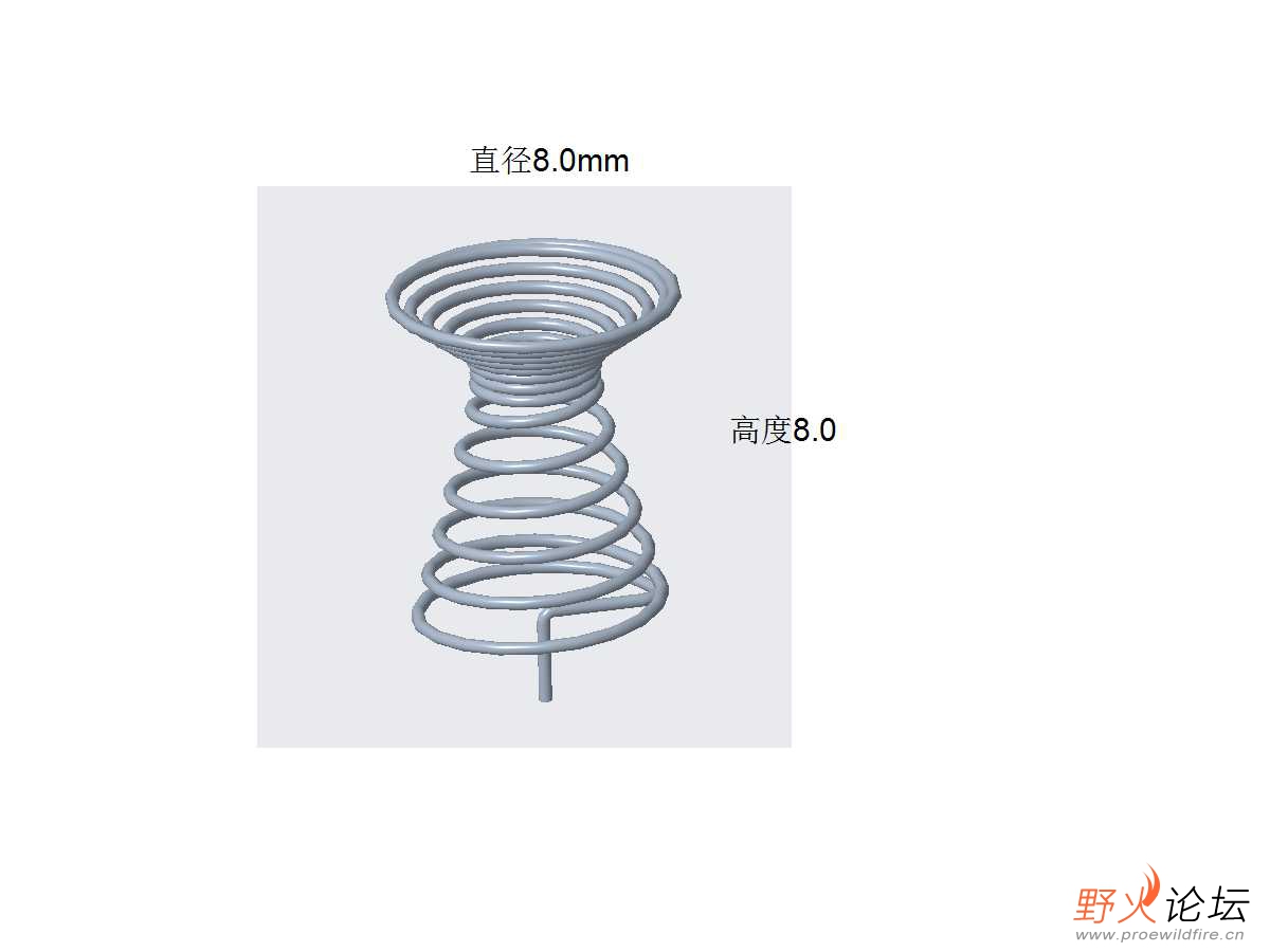

发表于 2022-3-29 09:11 | 显示全部楼层 |阅读模式
请大神帮画一个弹簧,我弄了很久,找不到思路

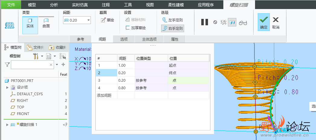

发表于 2022-3-29 09:24 | 显示全部楼层
多节距
回复 2 0
444
638
 楼主| 发表于 2022-3-29 09:46 | 显示全部楼层
非常感谢,这个应该是人间正道。
