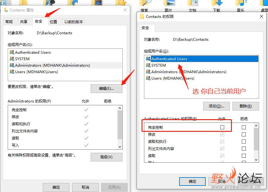

win11,不知道为什么不能随意写入文件。
在creo里面修改配置选项之后,点导出配置,应该保存一个config.pro文件的,但是这时候会跳出警告说文件夹不允许写入。
我最开始以为是账户权限原因,想办法把windos账户搞成了administrator管理员账户,结果还是不行。
我看文件和磁盘保护也没有不让写入,其他的比如说游戏自动保存截图都没问题,但是这玩意儿就是不让写入。
有没有遇到过同样问题的,怎么解决

发表于 2022-3-29 09:02 | 显示全部楼层
文件夹、右键属性、安全、编辑、用户名、完全控制

发表于 2022-3-29 10:02 | 显示全部楼层
我也碰见这样问题导出配置覆盖就要权限啥的,后面换个方法:导出config在桌面然后再去覆盖就可以

发表于 2022-3-29 11:16 | 显示全部楼层
好像还要加上以管理员权限启动才保险。

发表于 2022-3-29 11:29 | 显示全部楼层
andrawloo 发表于 2022-3-29 11:16
好像还要加上以管理员权限启动才保险。
跟管理员启动没任何关系

发表于 2022-3-29 12:01 | 显示全部楼层
Win系统老毛病,开上帝权限以及关掉BitLocker
