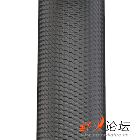

圆柱上如何画这种防滑纹理,不要贴图的教程,求教

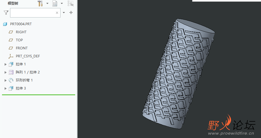

发表于 2022-3-29 08:48 | 显示全部楼层
填充阵列你要的特征在平面上,然后环形折弯呗
你试试看看能不能达到你要的效果
004.prt.rar
1.07 MB, 下载次数: 6
售价: 1 金钱  [记录]
creo6.0
