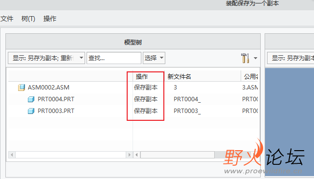

发表于 2022-4-6 13:42 | 显示全部楼层
保存的时候,所有的零件都选择保存副本
