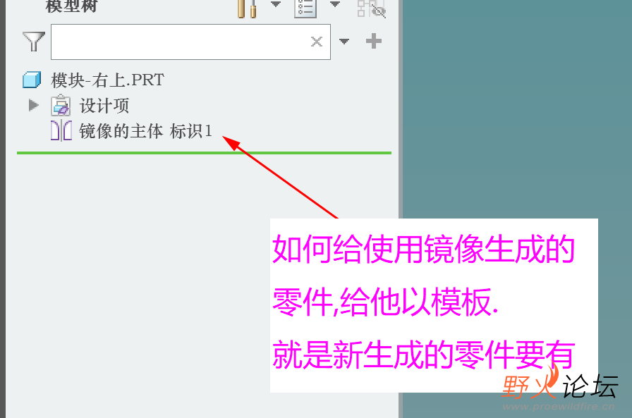

如何给使用镜像生成的零件,给他以模板.

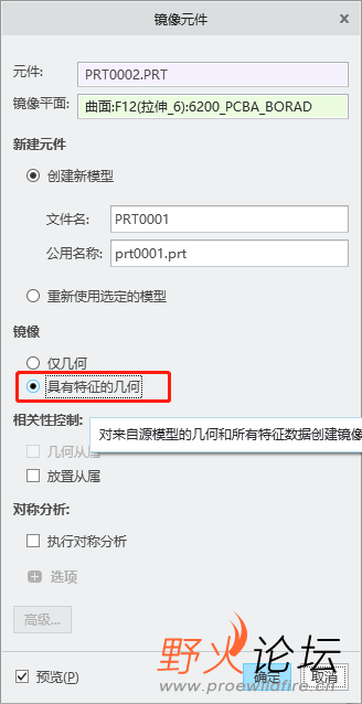

发表于 2022-3-28 17:12 | 显示全部楼层
模型-基准-偏移平面(然后自己手动修改)或者创建的是勾选特征
