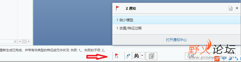

如图所示:模型已断开连接。怎样把出问题的零件或者装配体快速找出来?这个问题经常遇到,以前都是挨个去找,太费时间。各位大神有简便的方法吗? 1.PNG

模型已断开连接一般出在装配错误上,比如一个件已经装配了,另一个件也装配了,但是逻辑上与上一个件的装配是冲突的,也就是应该装配不成功的零件,就会显示已断开连接,还有一种情况是直接复制有自由度的装配件到另一个装配体内,这种情况就容易出现断开连接,不过不知道具体原因,我猜是父源参考问题

谢谢!不知出现这种状况后,如何快速找出问题零件?

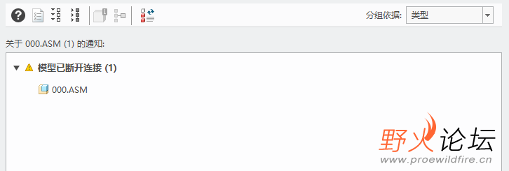

点下模型通知,看是不是你要的

快速找到也就是在通知栏里面去点击查看了
