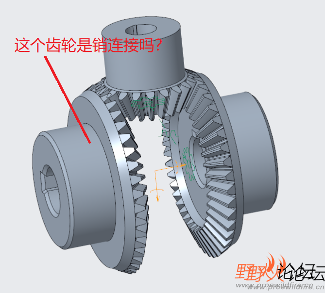

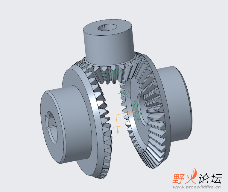

现在已经装配好两个了,能相互运动,第三个怎么也装不上去,求大神解答

三个齿轮分别以销钉连接,然后在机构里面建立齿轮。应该是这样

但是第三个齿轮就选中不了,无法齿轮装配

两个大齿轮分别和小齿轮建立齿轮机构,不是一次性用齿轮机构把三个齿轮同时连接

是分别建立的,一开始一大一小两个齿轮配合,完成后第二个大齿轮建立齿轮连接时就选中不了

这个齿轮是否销连接?
