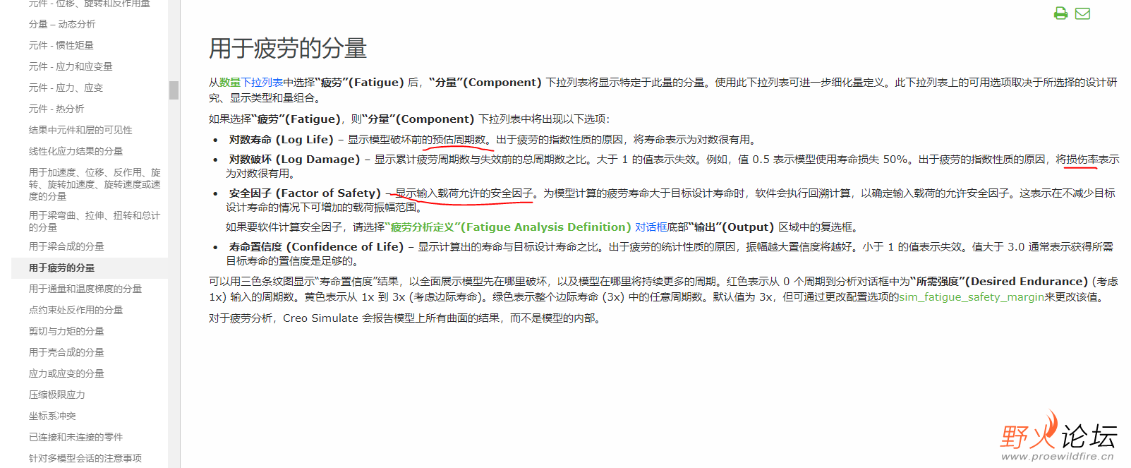

疲劳分析结果中,仅点,对数破坏,安全因子,寿命置信度 什么意思?

把帮助安装上,里面有很多名词解释。

我用的是CREO 7.0,怎么安装程序里没有帮助文件。
