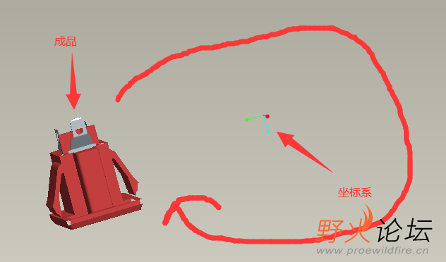

     有大神知道怎么解决PROE装配完后装配体不在坐标系上
     我的步骤是导入第一个零件时选择缺省,然后导入其他零件组装完成后发现成品不在坐标系上,就是鼠标旋转的时候成品是绕坐标系转的
正常是我们旋转鼠标成品随鼠标随意旋转

你把旋转中心关闭就行了,或者把你第一个模型建立在坐标中心

导入前 手动新建基准;或者用Proe的模板新建个空零件,再导入你要多零件,封装一遍,再二次装配
