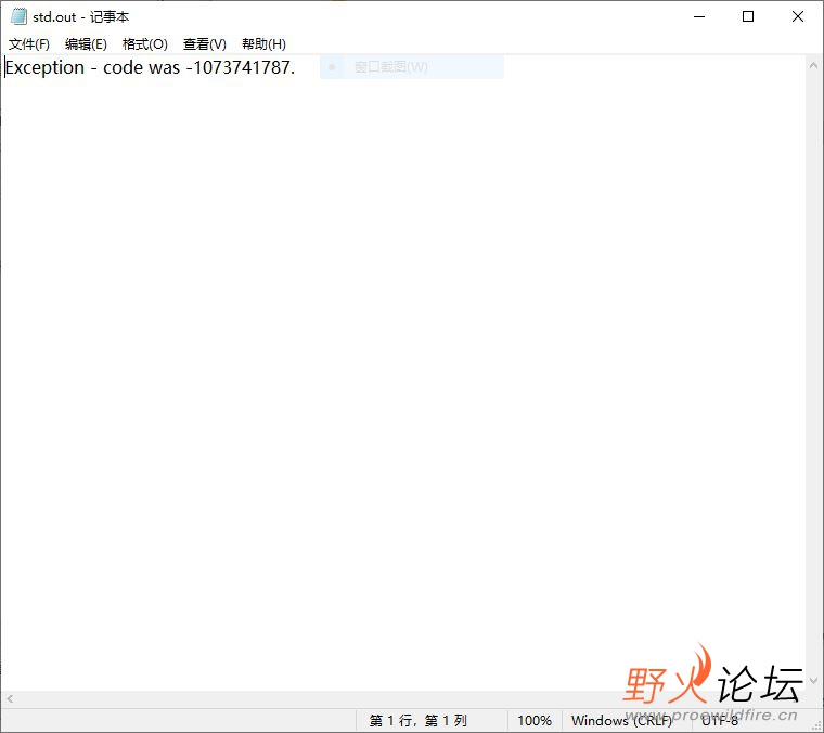

打开一个stp格式的文件,导入到一半,软件自己闪退了。
日志文件:Exception - code was -1073741787.

发表于 2022-3-27 19:00 | 显示全部楼层
有时候和模型有关,stp从哪里来的可以让转IGS试试

 楼主| 发表于 2022-3-28 08:00 | 显示全部楼层
IGS试过了,还是不行,转到一半,软件又闪退了。同样的代码。

发表于 2022-3-28 11:54 | 显示全部楼层
qua全英文路径试试看

 楼主| 发表于 2022-3-28 16:42 | 显示全部楼层
已经解决了,是源文件的问题,把源文件处理一下再转stp就可以了。我还以为是我软件的问题。
