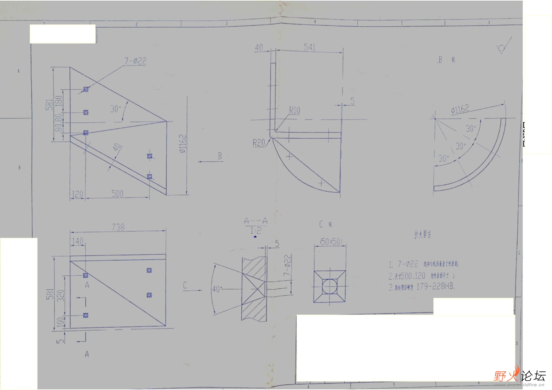

发表于 2022-3-27 09:18 | 显示全部楼层 |阅读模式
悬赏10金钱已解决
最佳答案
查看完整内容
再上传PRT格式

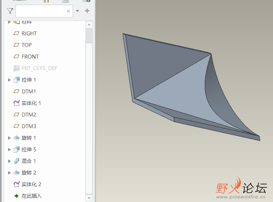

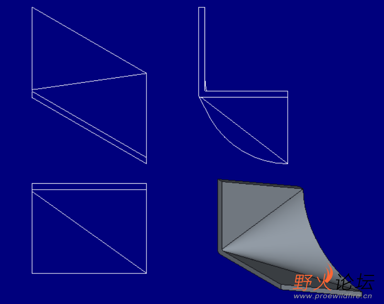

发表于 2022-3-27 17:22 | 显示全部楼层
大概画了一下,感觉没法和图上的三视图完全对应,按自己的理解画了一个,见下图(仅供参考)
画了一下,三视图是这样的
画了一下,三视图是这样的
具体的建模步骤
具体的建模步骤

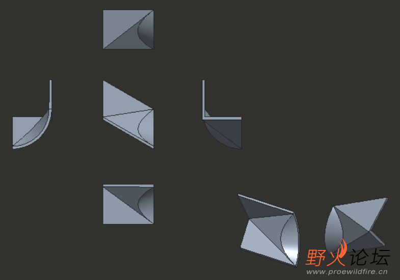

发表于 2022-3-28 00:08 | 显示全部楼层
工程图是图纸拍的照吧,有细节没显示出来。我画了一个,就这样的,没错。中间的空就不做了。

发表于 2022-3-28 17:20 | 显示全部楼层
图纸是错的
