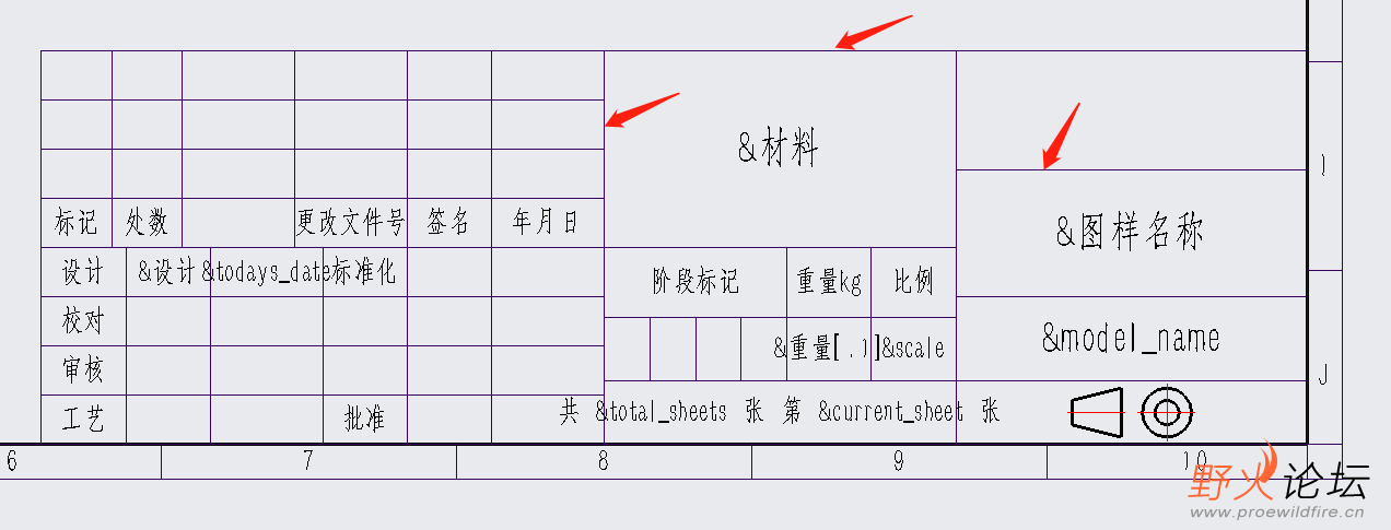

标题栏按国标要求,线条的粗细不一样,采用表格制作标题栏可以单独设置表格中某根线的线宽吗?

这个并不是太了解,因为creo不像cad,粗细是可见的。只有打印出来或者是转成pdf才能看出来。但是这里有一个思路,cero选择一个表,这个表的线框的颜色假如选的是系统颜色里面的letter_color,然后table.pnt里面设定letter_color是0.2mm的线,而且config.pro文件里面也指定了table.pnt,那打印出来就是整个表都是细的。反过来选别的就有可能是粗的。
