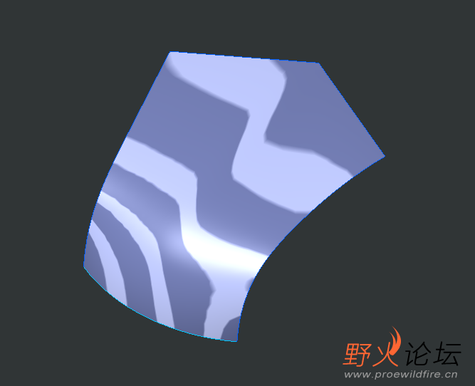

这样的曲面,中间有条分界痕迹,怎么让他平滑?

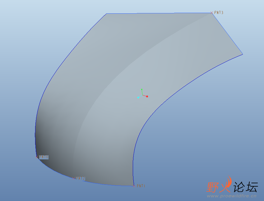

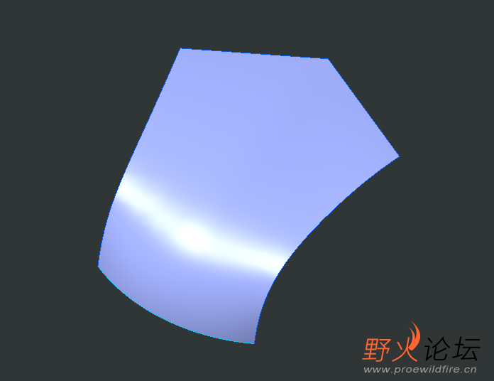

发表于 2022-3-26 10:08 | 显示全部楼层
把中间的部分切除,然后边界重新做面,边界可以做到G2
你看看吧
第一,倒圆角
第二,线做相切或者曲率连接,然后面再相切或者曲率连接
