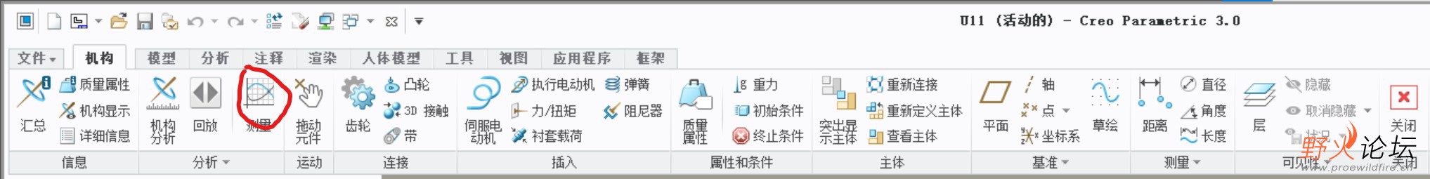

在CERO具有运动关系的机构中,无法直接生成测量运动轴加速度的分析特征,在机构模块进行机构分析后,有一个测量按钮,在里面可以新建一个加速度测量。我现在需要在关系里调用这个测量的值,但是这个测量并没有在模型树中生成特征,也就无法用“FID_”命令调用,我甚至也不知道这个特征的参数名是什么,求大神解答下 屏幕截图 2022-03-25 133859.jpg 屏幕截图 2022-03-25 134333.jpg

确定之后有个图形输出?

不是,确定后只是在测量界面建立了这个加速度分析,然后可以根据设定电机生成加速度图形。但仅仅是生成,无法把这个测量生成一个分析特征,测量一关就什么都看不到了
