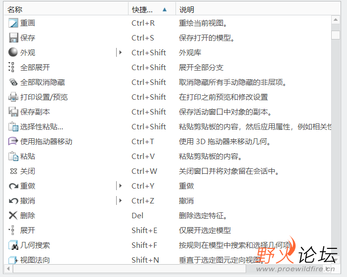

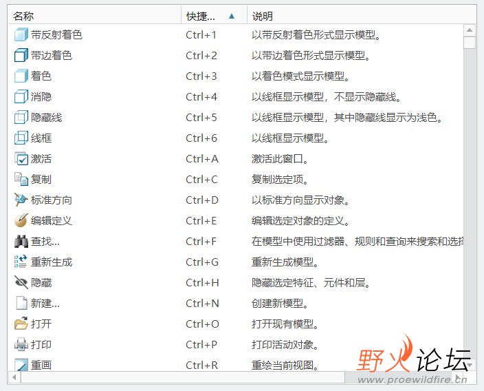

Creo 4.0 系统自带快捷键如下图:
在设置自有快捷键时,注意区分,以免造成冲突。
