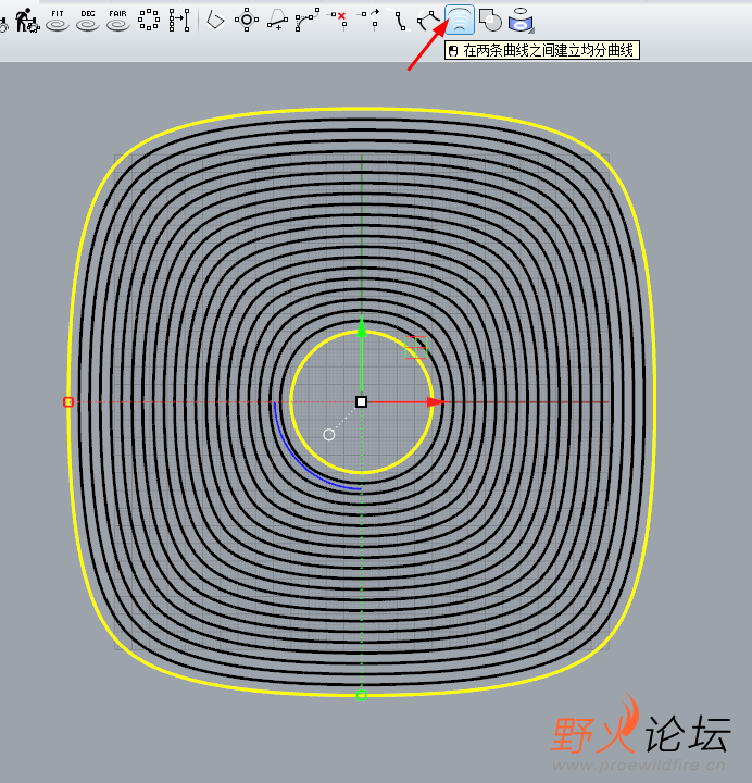

如图,想在creo里画出这种线条有什么办法吗?即画出最内部的圆和最外部的方圆两条线,然后生成中间若干条过渡的曲线
均分过渡
均分过渡

一步扫描的事

可不可以提供一下扫描命令内的具体做法呀?我没有creo8打不开

creo可以通过方程函数可以生成各种曲线。
