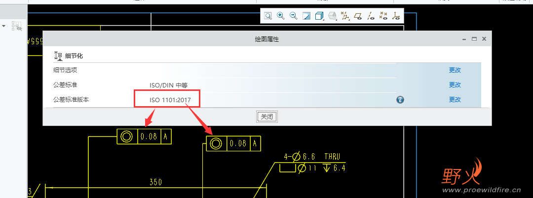

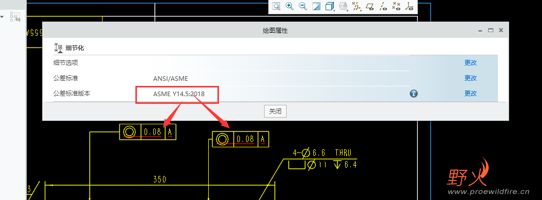

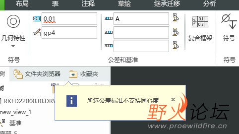

刚装的8.0版本,现在标注几何公差会出现一条下划红线。报错提示如图。请教下师傅们怎么解决。

发表于 2022-3-25 08:47 | 显示全部楼层
提示公差不对,就改一下了
选ISO/DIN标准

发表于 2022-3-27 20:12 | 显示全部楼层
改了这个公差也没有用,还是有条红杠,谁有解决办法的还请告之下,谢谢!
78
1619
1963
发表于 2022-3-27 22:02 | 显示全部楼层
0.01前面是不是考虑添加个直径符号"φ",0.01就没有红色波浪下划线了

发表于 2022-9-1 14:44 | 显示全部楼层
是的,而且是要他里面的符号,还不能从excel里拷那个国标形状的直径符号。

发表于 2022-9-14 10:34 | 显示全部楼层
跟你说了你的几何公差标准搞错了,
手把手也教不会
