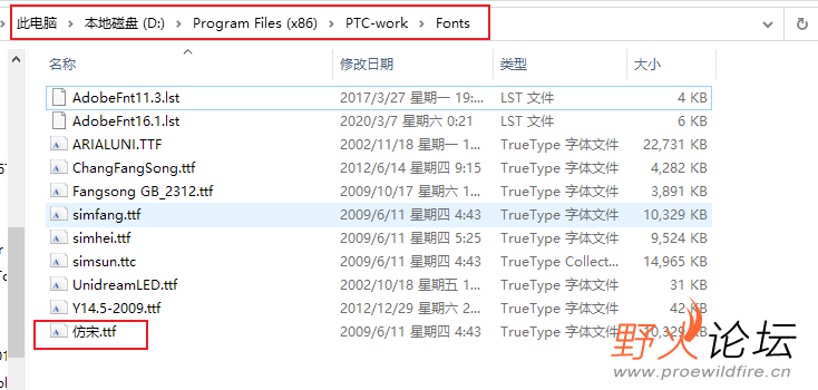

我想在曲面刻字,于是在草绘文本中 我要输入直径的符号Φ,字体font 3d,但是这个符号是线,不能偏移投影到曲面上,请问大哥们怎么在曲面刻出篇Φ这个符号

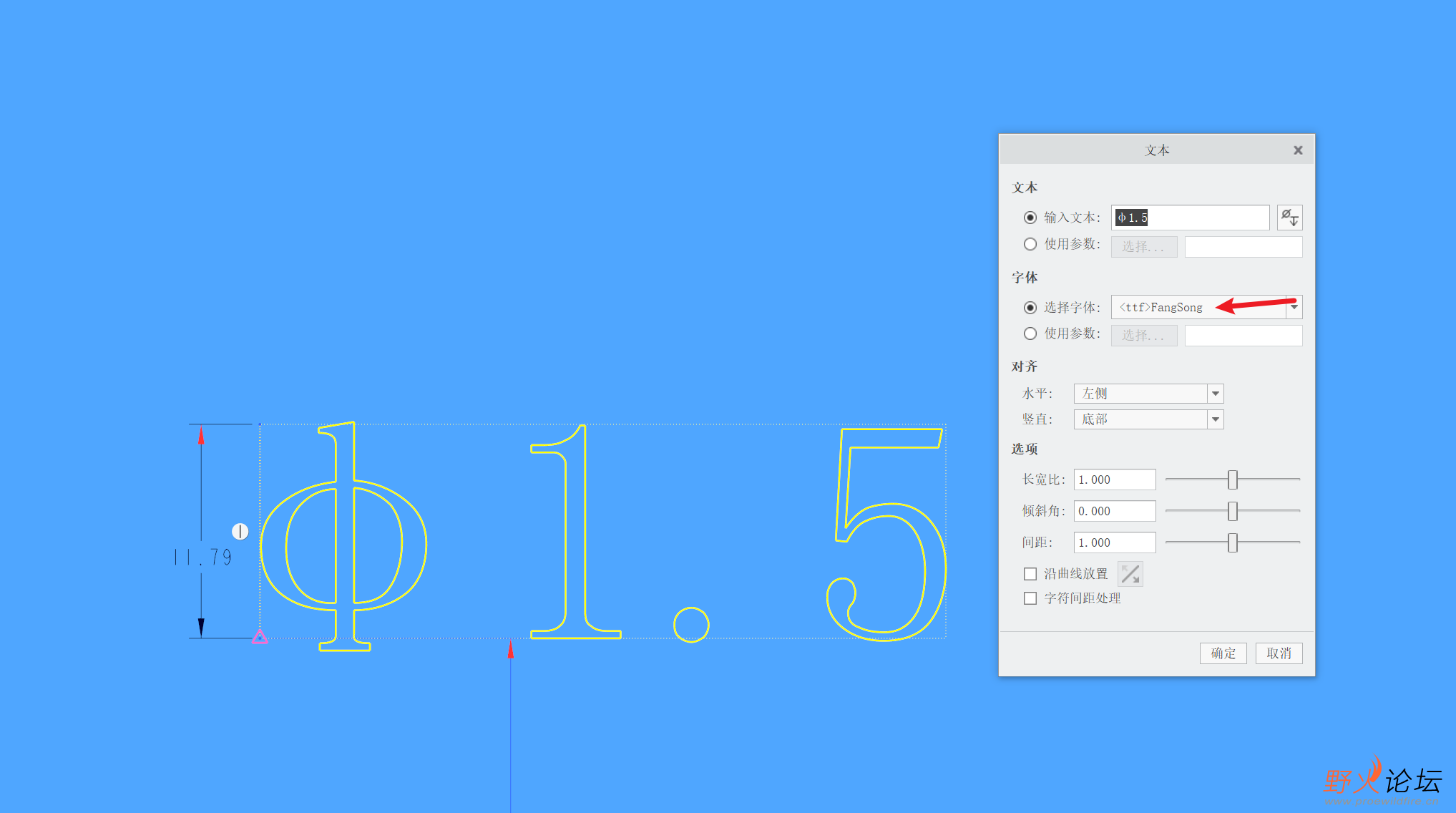

发表于 2022-3-24 18:26 | 显示全部楼层
仿宋可以直接写出来的,如图
仿宋字体
仿宋字体

 楼主| 发表于 2022-3-25 08:36 | 显示全部楼层
qingfeng-nn 发表于 2022-3-24 18:26
仿宋可以直接写出来的,如图
没有 这个仿宋 = =怎么将他设置进去

发表于 2022-3-25 10:15 | 显示全部楼层
仿宋字体放到creo的字体库里面去就好了,我的是放在了工作目录中了,如图
