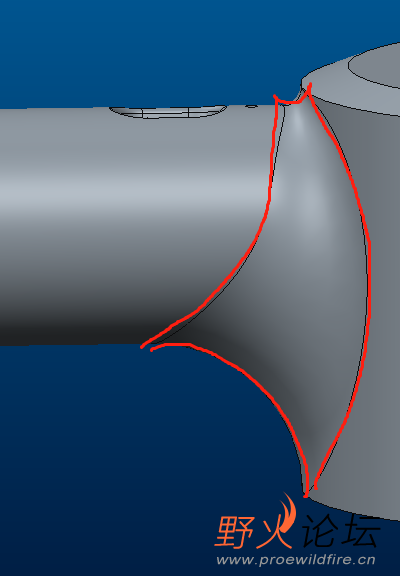

两圆柱横竖相交后,中间这个地方边界混合怎么做出来,做了半天出不来,求教

相切就可以了

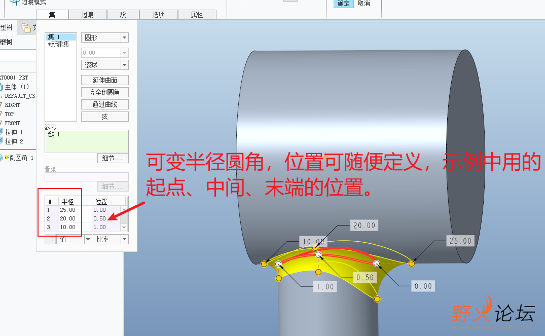

最简单的方式:可变倒圆角。

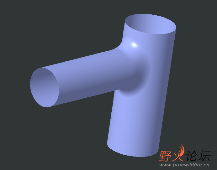

类似三通吧
看看是不是你想要的

这个可以用倒可变圆角来做,不知是不是你想要的效果,如图,
如果不是想要的效果,可用边界混合来做
可变圆角
可变圆角

可变倒圆角是最方便的,划线布面也行,就麻烦点了
