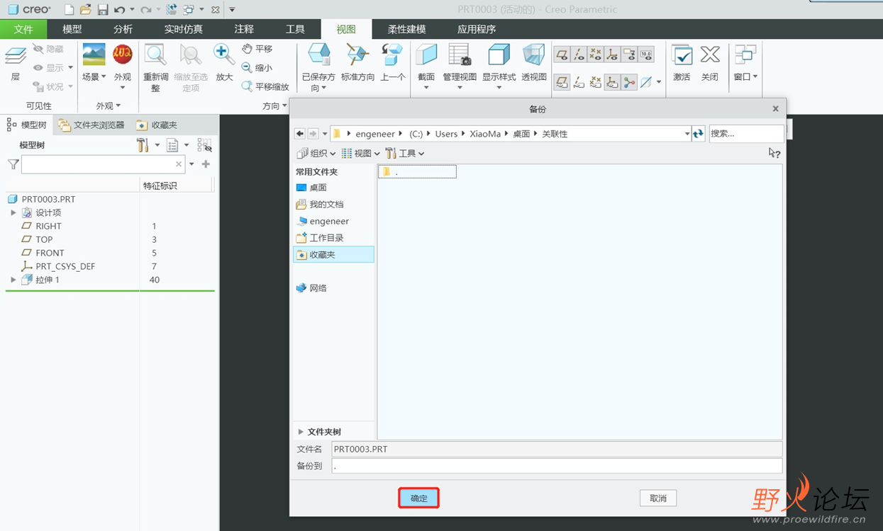

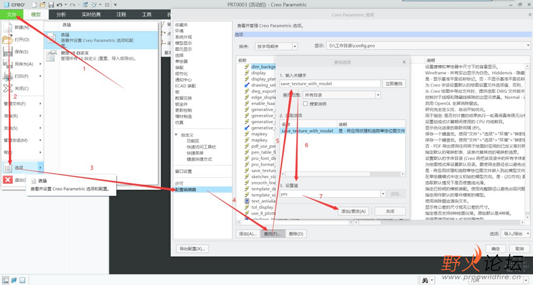

1.设置 config 选项 save_texture_with_model 值为 yes 然后插入图片。
2.插入图

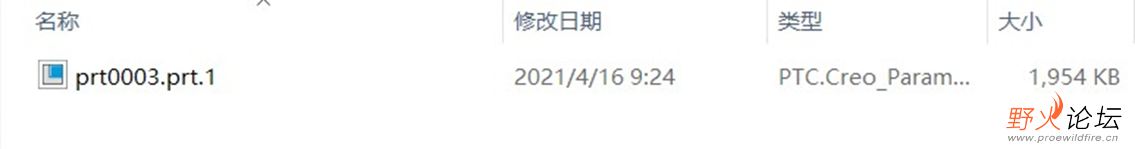

3.备份模型为独立part文件

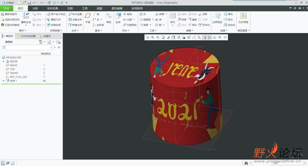

4.打开独立part文件,可看到图片已嵌入到模型中
