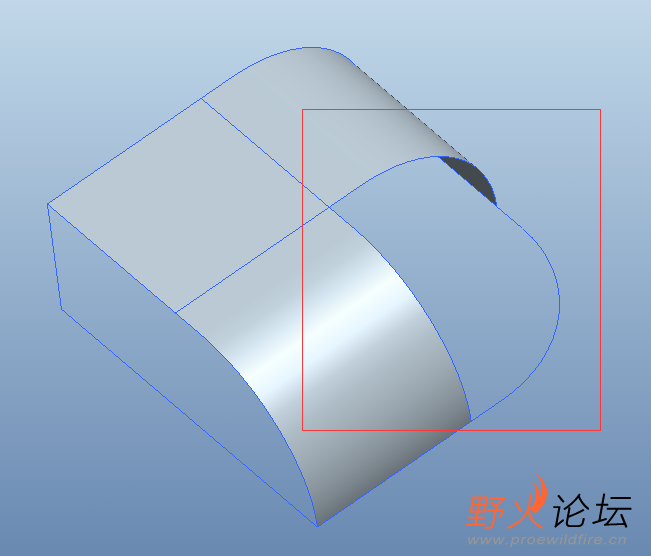

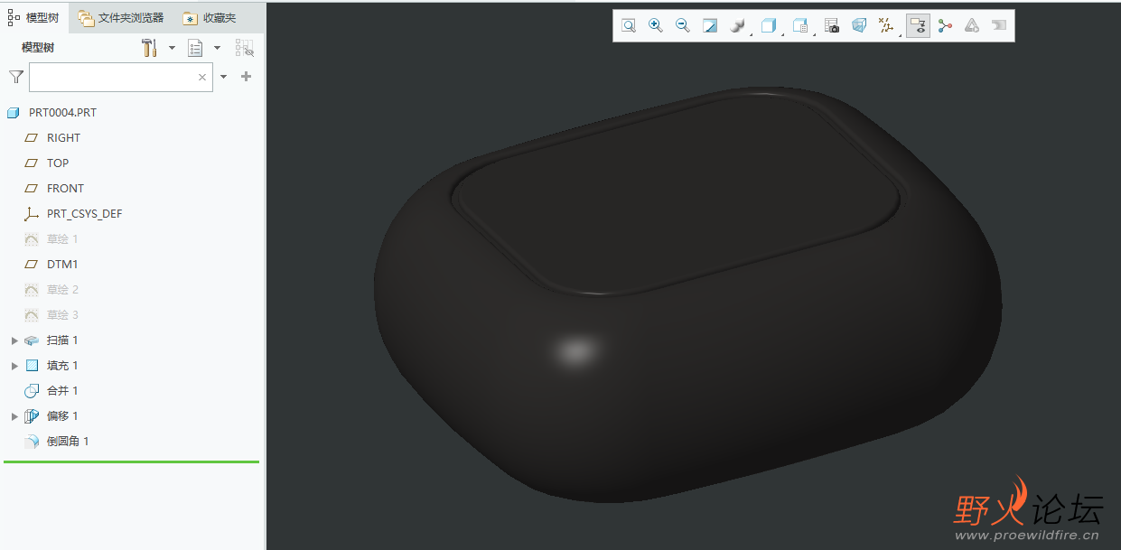

想建成黑色的完整形态,但是建模时第一步就遇到了瓶颈
完整体
完整体

直接扫描就可以了
看看是不是你想要的

这么规则的东西,把侧面的弧面扫描出来岂不是更快?

建议来个大扫描出来曲面比这好多了

这个直接扫描如后切掉不要的就行了。

圆轨迹扫描,一步到位

越简单越规整的产品,首先考虑拉伸旋转扫描,最后在考虑切开边界补面。
