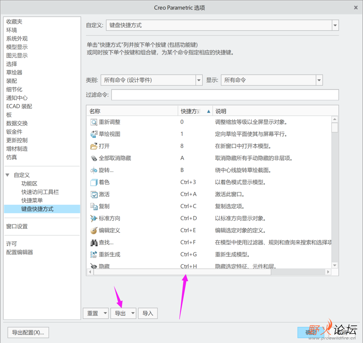

[求助] 这个配置导出后,怎么在config中指定,求指导

键盘快捷方式,点 确定 即可。

现在点那个确定没用,忘记设置了哪里了
导出后为creo_parametric_customization.ui  这个文件,我想指定Creo启动后就读取这个文件

你看下是不是这个
load_ui_customization_run_dir yes

config里边是有这一句,值为yes,
我把creo_parametric_customization.ui 这个和config是放在一个文件夹的,但是修改后,替换这个文件,打开creo还是老样子

你参考这个,放到启动目录里试下
http://www.proewildfire.cn/thread-142726-1-1.html

尝试下,打开你的零件模版设置指定config路径。
