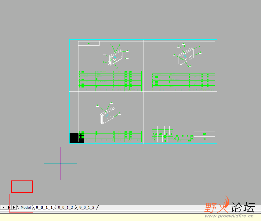

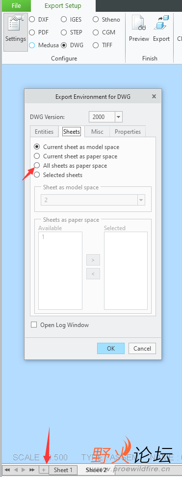

    大神们  creo8.0如何将二维图批量转化成CAD格式   并支持中文, 每次一个一个导 一个一个转  效率太低  有懂得吗?

发表于 2022-3-22 11:07 | 显示全部楼层
我作图都是做在一个文件里面,需要全部就所有页面导出就,需要哪个导出哪个。这样就不纠结什么批量不批量了。

发表于 2022-3-22 14:10 | 显示全部楼层

发表于 2022-11-14 17:24 | 显示全部楼层
把快速导出默认设置为DWG,然后导出的时候就选择快速导出,可以支持中文形式。

发表于 2022-11-14 20:25 | 显示全部楼层
liulin_ch 发表于 2022-3-22 12:11
这才是正确的做法
这样导出,全部放图纸空间了,有什么好?
