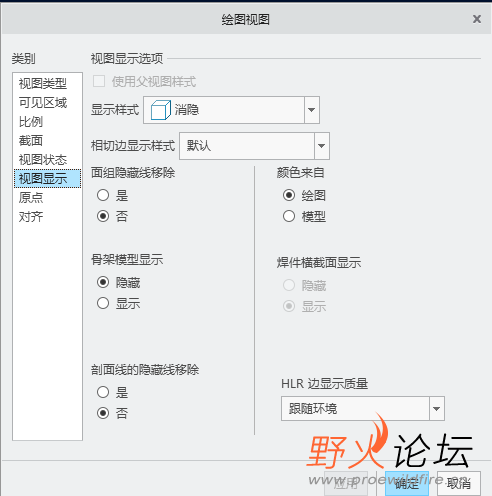

creo8模型更新,工程图不更新,ctrl+G更新都不能更新,只有两个办法更新:1.是删除视图重新插入才能更新,2就是修改工程图的“视图显示”里面更新一下才可以更新,不知道还有人遇到这样问题或者有解决办法吗?论坛里查询的都没有找到,只有一个说修改,auto_regen_views 设置为 yes,这个是修改了的。
太头疼,一两张图纸手动改到时可以。几百张图修改,头疼死了,不更新,图纸经常出错。
视图显示修改一个参数更新才可以
视图显示修改一个参数更新才可以

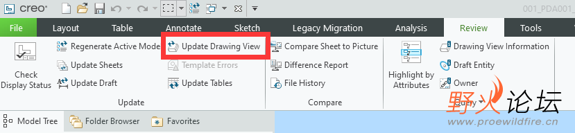

发表于 2022-3-22 08:37 | 显示全部楼层
试试这个?

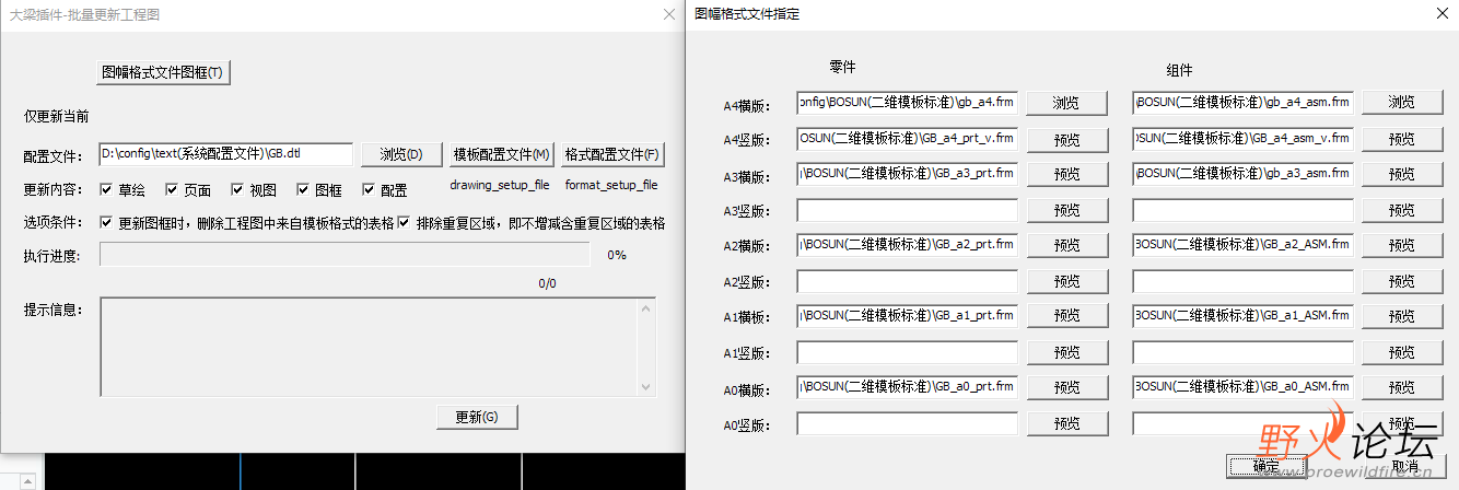

发表于 2022-3-22 14:18 | 显示全部楼层
使用大梁工程图更新插件,在打开文件的状态下,对工作目录里的所有工程图批量更新:
草绘、页面、视图、图框、配置
更新还有选择条件选项:是否删除工程图模板里的表格、是否排除重复区域表

 楼主| 发表于 2022-3-22 20:56 | 显示全部楼层
这个可以,但是每张图都要去更新,麻烦啊,几百张图每张点一下,忘记了就是出错,preo怎么这样问题啊

 楼主| 发表于 2022-3-22 20:57 | 显示全部楼层
草绘、页面、视图、 ...
谢谢,插件真的可以吗?收费吗?可以批量更新吗,论坛里有插件吗?

发表于 2022-3-24 14:08 | 显示全部楼层
链接:https://pan.baidu.com/s/1P-HwrfNbBudM71nN39_Hbg
提取码:ioj4

 楼主| 发表于 2022-3-26 21:21 | 显示全部楼层
提取码:ioj4
谢谢你了,大梁更新是可以更新全部视图,但是只能更新一张视图,还是每张图纸打开更新才行
