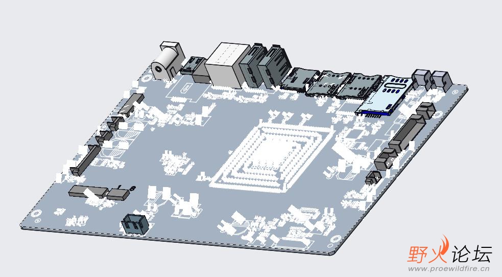

[求助] layout给到的DXF导入CREO零件中会出现白色片体的情况?

发表于 2022-3-21 21:31 | 显示全部楼层 |阅读模式
各位大佬,求救!

发表于 2022-3-22 09:25 | 显示全部楼层
在DXF文件里面把那些隐藏的线通过图层先找出来,删除就可以了

发表于 2022-3-22 09:26 | 显示全部楼层
或者把他们炸开

 楼主| 发表于 2022-3-24 21:38 | 显示全部楼层
我这就去试试!多谢!

 楼主| 发表于 2022-3-24 21:39 | 显示全部楼层
炸开已经炸过很多次了,就是效果减轻了。
