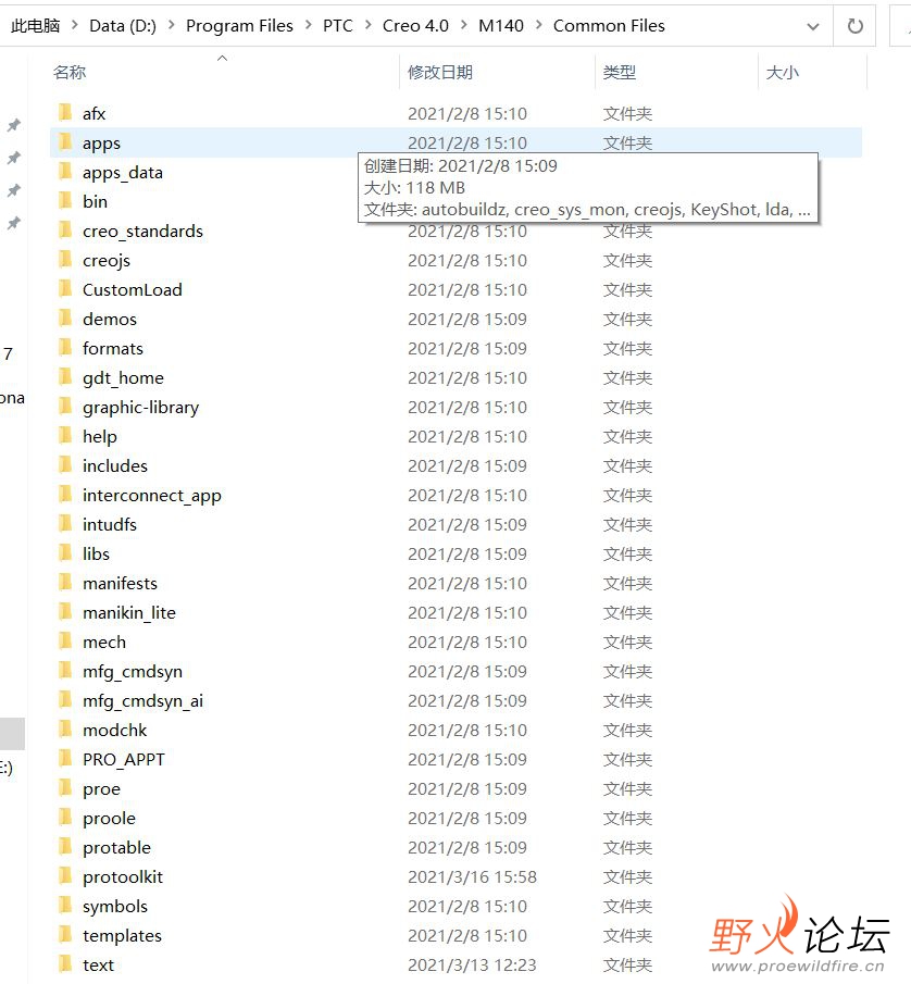

发表于 2022-3-21 19:39 | 显示全部楼层 |阅读模式
在指定库文件的过程中发现,我的安装文件中没有OTK库,也没有OTK_CPP 文件
是安装过程出了问题吗?
我用的公司正版软件,creo 5.0 和creo7.0都没有发现
望大神指点

发表于 2022-3-21 21:37 | 显示全部楼层
安装的时候需要自定义里选择API工具包
温故而知新

 楼主| 发表于 2022-3-28 08:43 | 显示全部楼层
ych625 发表于 2022-3-21 21:37
安装的时候需要自定义里选择API工具包
正解,已经搞定,谢谢
