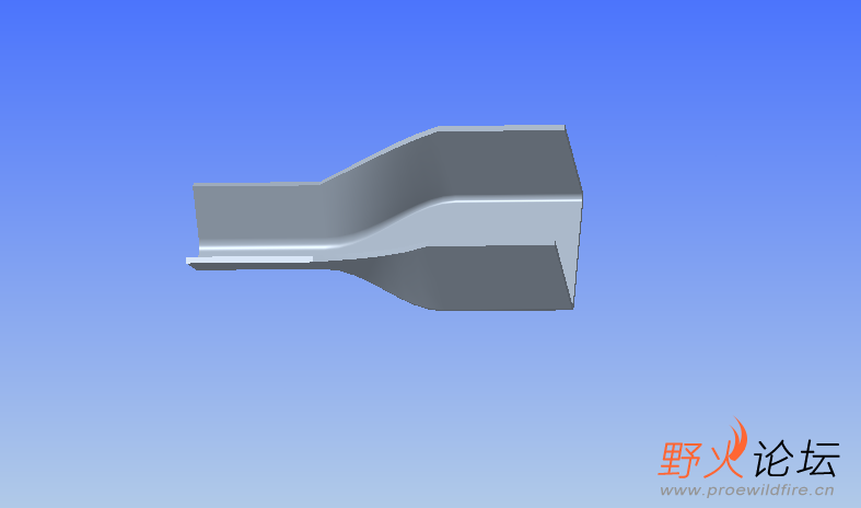

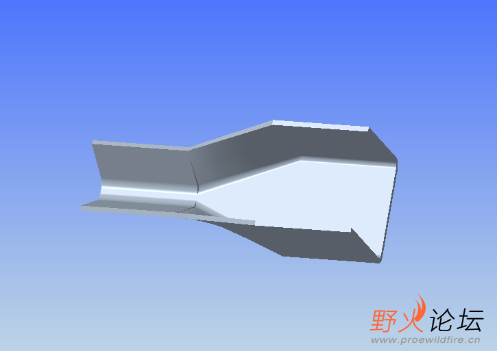

不知怎么更改相切选项,现在是有缝隙

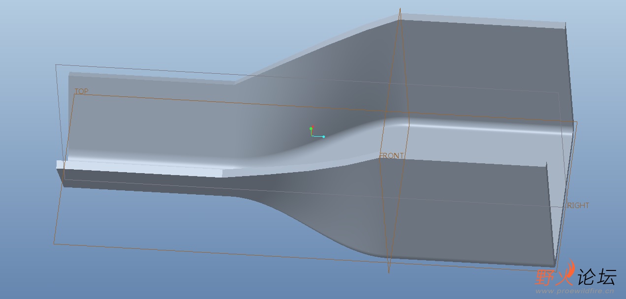

这种结构要使用钣金的成型模块是可以做出来的

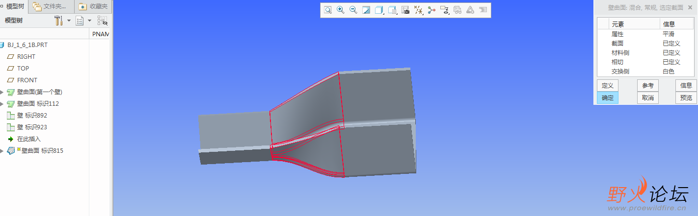

谢谢兄弟,这个模型上是两个分开的壁,然后用混合做出来的。只是相切选项不知道怎么选择?

这个是用边界混合的(Creo7.0)
