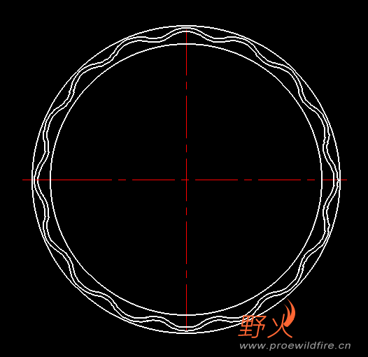

发表于 2022-3-20 00:10 | 显示全部楼层 |阅读模式
creo如何在实体上快速拉伸花形环槽,圆环大小都是一样的,草绘中不能阵列,一个一个画就太慢了,还不好更改

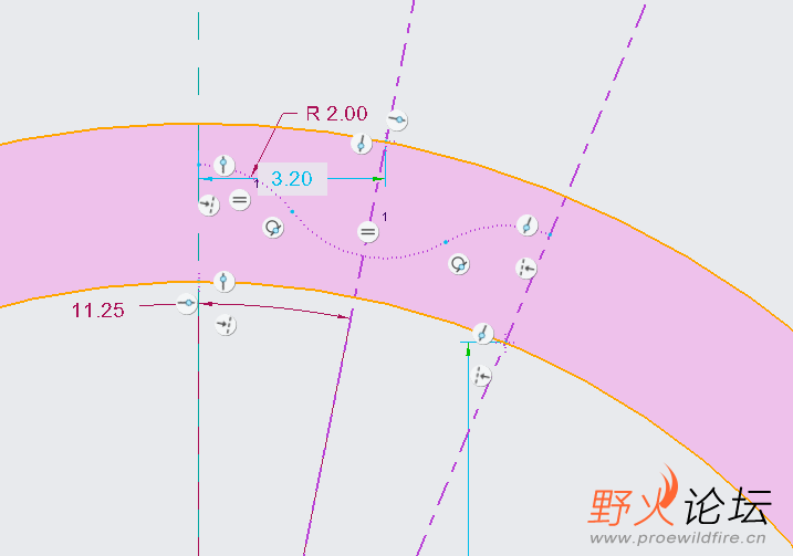

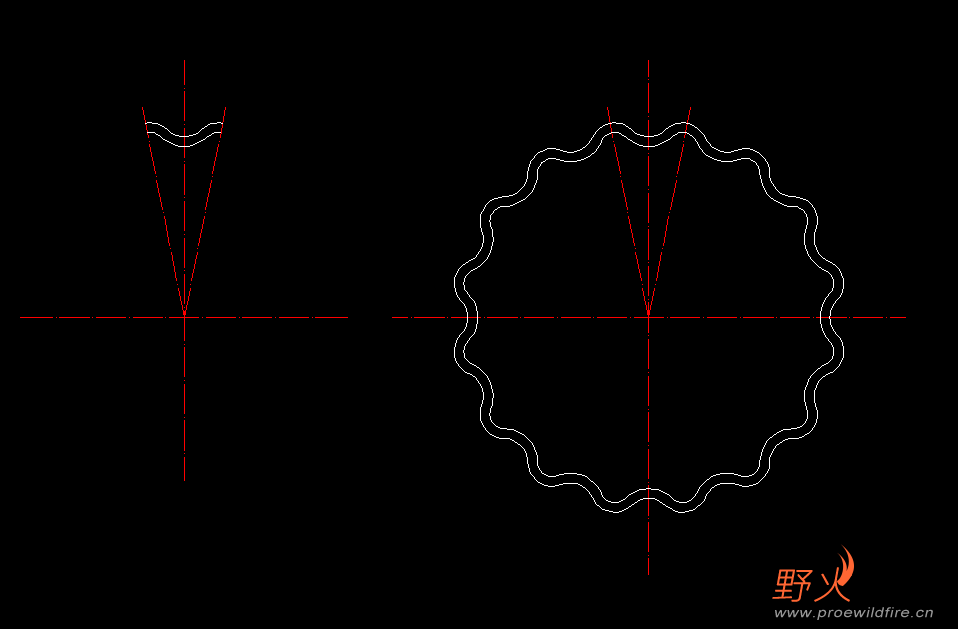

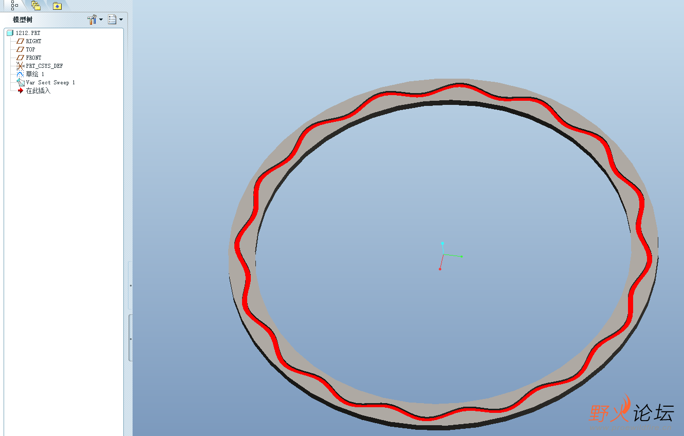

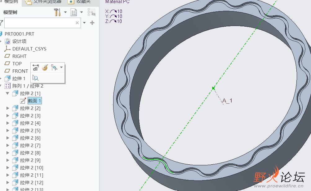

发表于 2022-3-20 00:45 | 显示全部楼层
既然是一样的,那就取一个花环的周期,先做好。再阵列。
creo 11.0

发表于 2022-3-20 07:48 | 显示全部楼层
还不如在AUTOCAD中画草图,分分钟的事情,然后导入到CREO中拉伸去除,就完事了。

这的形状你分分钟在cad里搞定?你太会吹牛的吧。你还不如说在creo里拉伸一个单元,然后阵列,算你还有点水平
142
221
发表于 2022-3-20 15:31 | 显示全部楼层
fuguangyi 发表于 2022-3-20 15:03
这的形状你分分钟在cad里搞定?你太会吹牛的吧。你还不如说在creo里拉伸一个单元,然后阵列,算你还有 ...
AUTOCAD里面阵列出来这么一个曲线,比PROE快的多了吧。
就画草图而言,AUTOCAD就像一张白纸,想怎么画就怎么画,比三维中画2D来的容易。
帖子中的这个,不会超过两分钟吧。

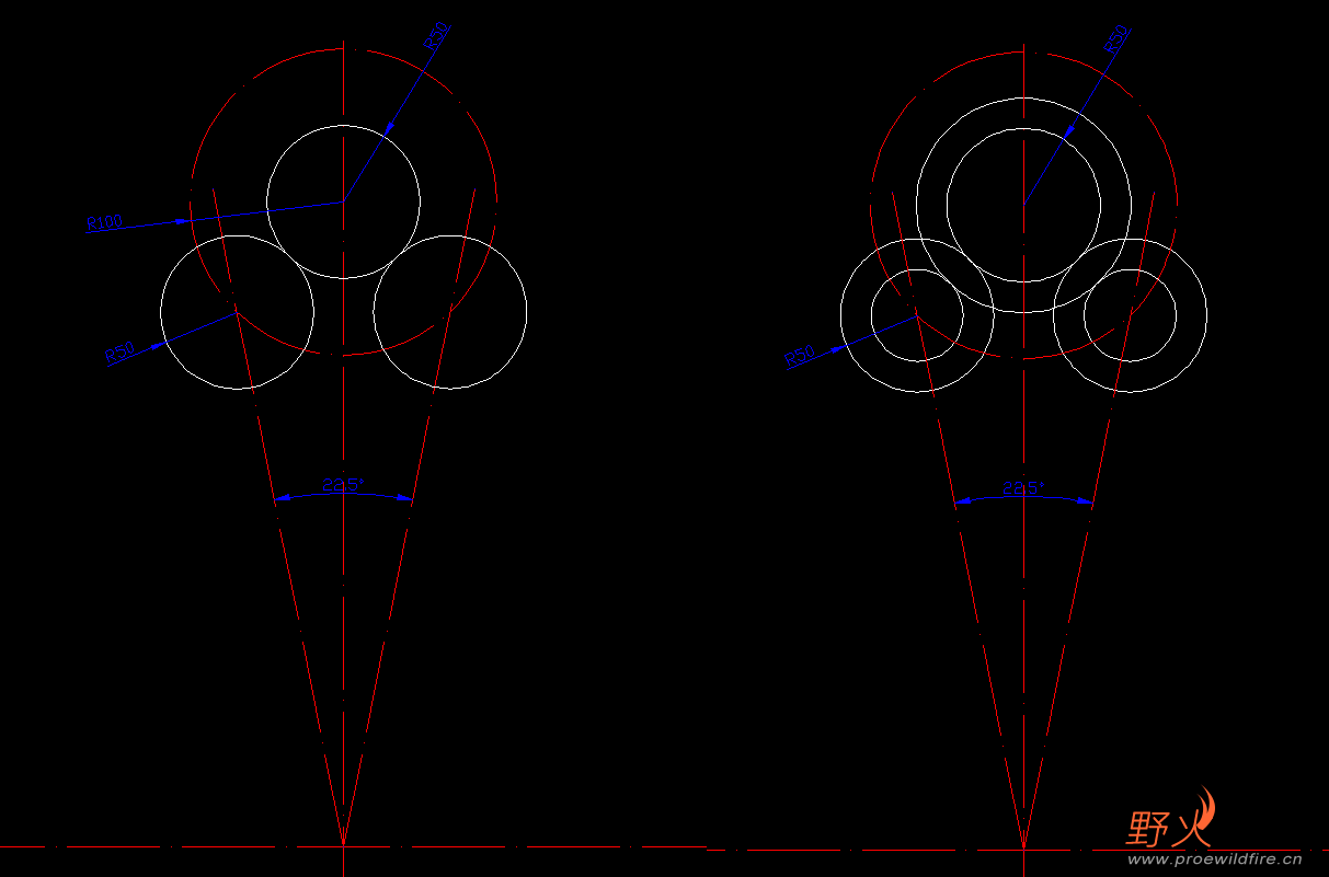

发表于 2022-3-20 16:01 | 显示全部楼层
意思一下,随便做一个R50的圆,做一个R100的圆,和两边的斜线相交,再以交点为圆心做两个R50的圆,三个园偏移20,修剪,阵列16个。
